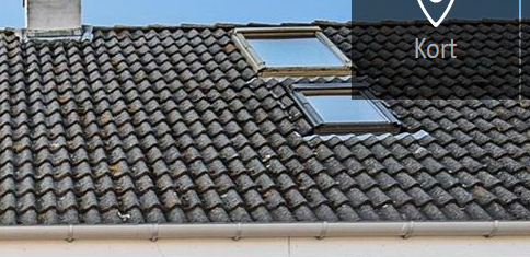

Hvilken tagsten/tagplade er dette??
Hej. Er der nogen, der ved hvilket produkt denne tagsten / tagplade er? Det er jo nok beton, men hvilket fabrikat? og hvordan synes I, standen ser ud? Hvor længe kan sådan nogen holde?
Venligste hilsner fra sælbyggårn
Det er jo svært at vurdere ud fra dette lille udsnit. Men skulle jeg komme med et gæt så er der mange år tilbage i det tag. Det kunne trænge til en oversprøjtning med algefjerner en gang om året, så vil der i løbet af et par år se helt anderledes fint ud.

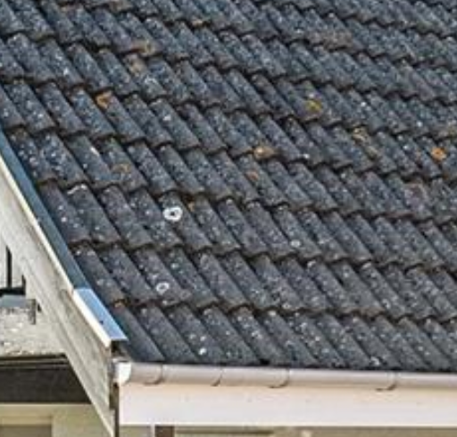

Tak for svarene. Det er et hus, jeg overvejer at købe, og jeg ved ikke lige om jeg kan komme til at kigge på bagsiden af stenene. Men jeg synes selv det ligner et tag, der kan holde længe endnu. Vil lige prøve at få taget nogle nærbilleder.
Hvis det er med undertag, skal du undersøge standen på det, da det er ofte et problem. Det kræver jo så et nyt tag, for at udbedre.
Spørg da hvornår taget er lagt. Nogle betonsten har velcro, og disse kræver ikke undertag. Jeg tænker tit, man ligger et beton tag for at spare penge (gætter jeg), det ligner noget der er løgn efter få år, man ofrer en masse kemikalier i tagets levetid for at holde det pænt. Mon ikke det går noget lunde op med slut prisen på tegl, jeg ved det ikke. Det er i øvrigt nok indersiden efter en regnskyl der vil sladre om hvordan taget har der, om der er revner i nogle sten.

Mange tak for videre svar. Det er B&C tegl, har jeg fundet ud af.
