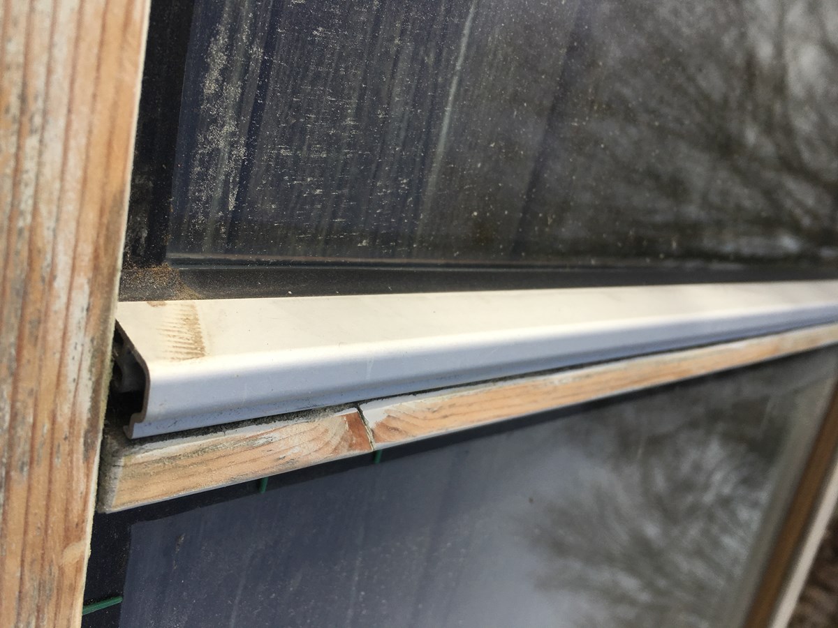

Hvordan demonterer man disse bundglaslister?

Du skal lige sikre dig om alu-bundlisten fx. er klikket på sådanne plastikbeslag her. Er det tilfældet skal først have de to lodrette glaslister af (da de er de sidste som er monteret og først skal af), så kan du vippe alu-listen af.
De lodrette er fjernet, men hvordan vippes bundlisterne af? Skal de trækkes ud, væk fra glasset eller op?

Havde en aluliste der lignede på mine gamle vinduer.
Her kunne jeg få en skruetrækker op, og skubbe clipsen som sidder i aluskinnen, til siden så den slap sit tag....
Selv om jeg får dem løst af yderste indgreb  sidder de stadig så godt fast, at skruerne trækkes ud af træet, før de slipper beslaget.
De får lov at blive siddende....

Når du lige har fået den løsnet lidt, skal clipsene slås til siden, så de slipper den modsatte clips der er skruet fast i karmen.
Der er desværre ingen clips på selve listen, som kan skubbes til side. Den er clipset direkte fast i plast beslaget.
