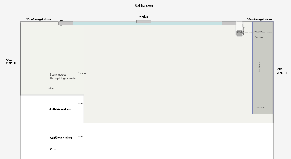

Jeg vil lave et hævet legeplateau fra væg til væg for enden (hvor der er vindue) af et 180 cm bredt værelse. Jeg ønsker så lidt konstruktion under pladen, der vil gå ca. 70 cm ud fra bagvæggen, som muligt for at gøre plads til leg og opbevaringskasser. Jeg vil undgå noget der går fra plade og ned til gulv i delen af pladen der går ud mod værelset, men støtte under pladen mod bagvæggen er okay.
Hvad er den bedste løsning, når det samtidig skal være sikkert at lege på den?
Pladetype og tykkelse? og understøttelse af den?

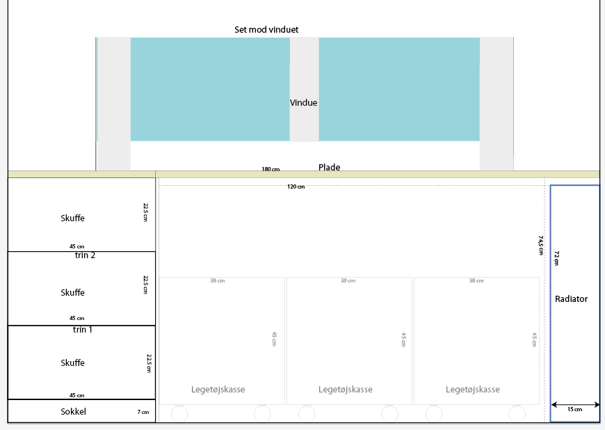

Pladen (som ellers er 70 cm dyb, bliver mod venstre væg skåret til, så den passer til en trappe af skuffer. (Trappen kan anvendes til at komme op på pladen). Her bliver pladen 48 cm dyb, Skuffetrappen giver dermed støtte til pladen i venstre side med 45 cm fra den venstre væg og 48 cm fra bagvæggen.
På højre væg er der også mulighed for støtte over en radiator, der går 15 cm ud i rummet.
Der vil være 120 cm fra trappe til radiator.
Bagvæggen under vinduet er en tynd træplade, som nok ikke egner sig til at tage vægt fra noget.
Det er muligt at hæve pladen op til 85 cm og også rykke skuffetrappen længere ud i rummet, så der kan hænges noget bagved, hvis det kan gavne konstruktionen.
Hvis pladen skal “svæve” over gulvet, vil det kræve 180 cm lange spær, der skal være så kraftige, at du alligevel mister højde under. Hvis du fastgør reglar vandret i begge vægge til at lægge pladen ud på, kan du skære 22 mm krydsfiner i strimler, der har dybden på legepladen og den ønskede højde. Strimlerne holdes på plads under pladen med små lister og skal stå på gulvet. På de 180 cm skal der nok laves 4 stk strimler. På den måde har du stadig plads til kasser under pladen.
Du skal nok forsøge at fastgøre den på bagvæggen også. Der kan skrues en lægte vandret på højkant- Og selv om det er en tynd væg er der måske noget forskalling inde bag ved.
Forkant ville jeg igen bruge en lægte på høj kant på de 180 cm. Det kan forstærkes ved at have en trekant i hver side af krydsfiner, som kan  støtte 40 cm ind fra hver side. Så har lægten + plade pludselig kun 100 cm spændvidde.
Denne trekant kan vende opad, så er der ligesom et hjørne man kan søtte sig op imod eller støtte sig ved når der er nedstigning
