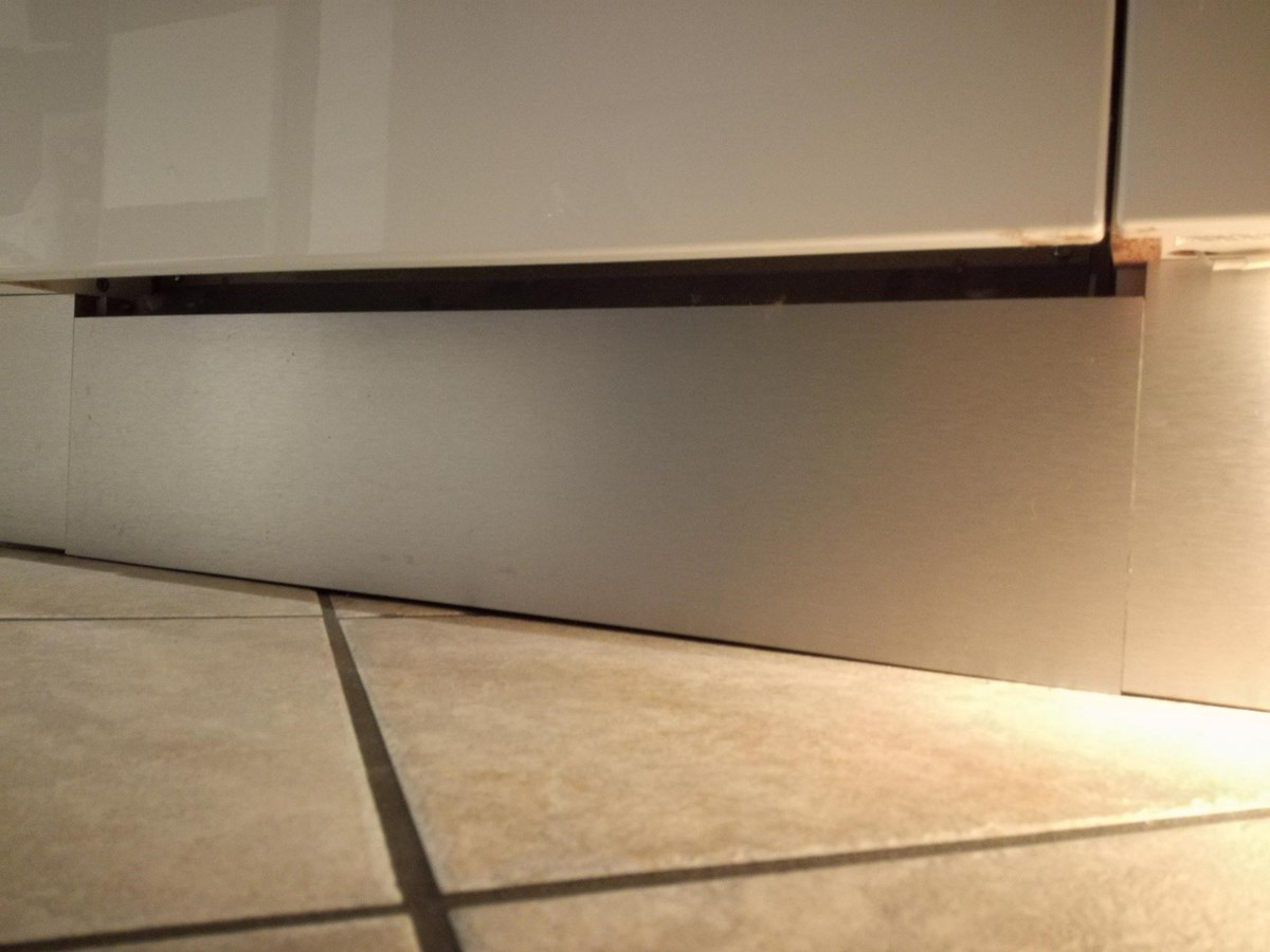

Afmontere sokkel ved opvasker
Efter at have fundet god hjælp her på sitet omkring reparation af en Bosch/Siemens opvasker der vasker uden vand, er mit næste problem at komme ind til sagens kerne.
Umiddelbart virker det som om, at soklen er limet fast
Jeg kan i hvert fald ikke se, hvordan den ellers skulle være fastgjort.
Hvordan skal jeg få sokkel stykket af uden at spolere mit køkken? Jeg har hevet lidt i den, men den giver sig slet ikke.

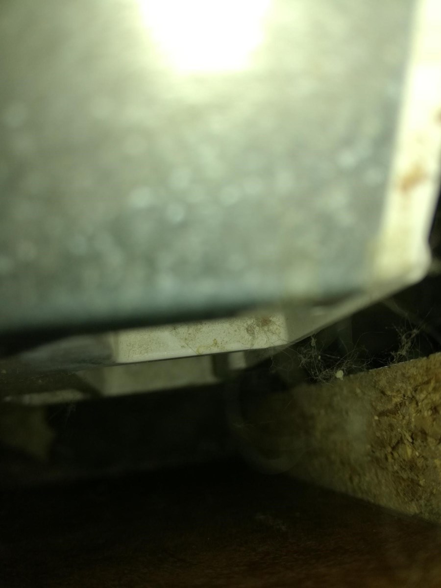

Jeg ville ønske, at soklen var monteret som du beskriver, men jeg kan ikke se eller mærke nogen beslag. Billede 2  er taget fra oven i højre side, hvor der ikke er nogen synlige beslag.
Desværre tror jeg, at montøreren har lavet det, så det er svært at adskille, uden at ødelægge det

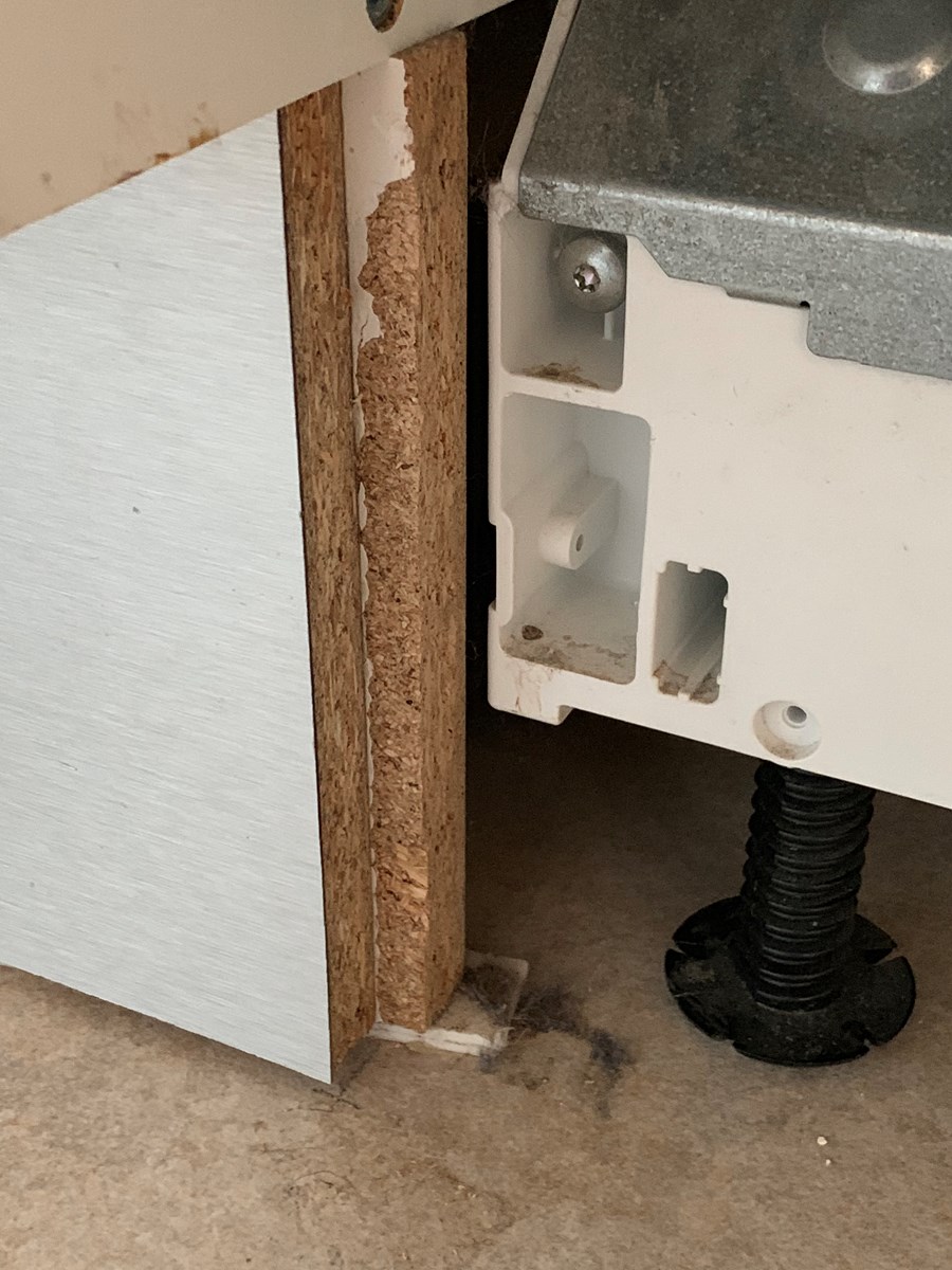

Hvis du kan få listet en bred spartel eller skruetrækker ind mellem gulv og sokkel i begge sider, kan du vrikke opad og panelet går løs. Der er et ombuk i begge ender, som er udformet som en firkantet krog.
Så fik jeg soklen af.

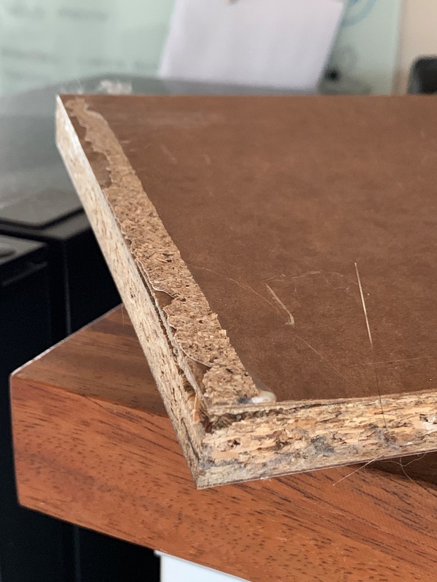

Først tog jeg fronten af maskinen, og derefter skubbede jeg maskinen så langt bagud som muligt, for at få arbejdsplads. Dernæst brugte jeg er stemmejern, til at lirke den løs.
Men limet fast var den, og det har desværre flosset fladererne lidt, men tror det kan fikses.
