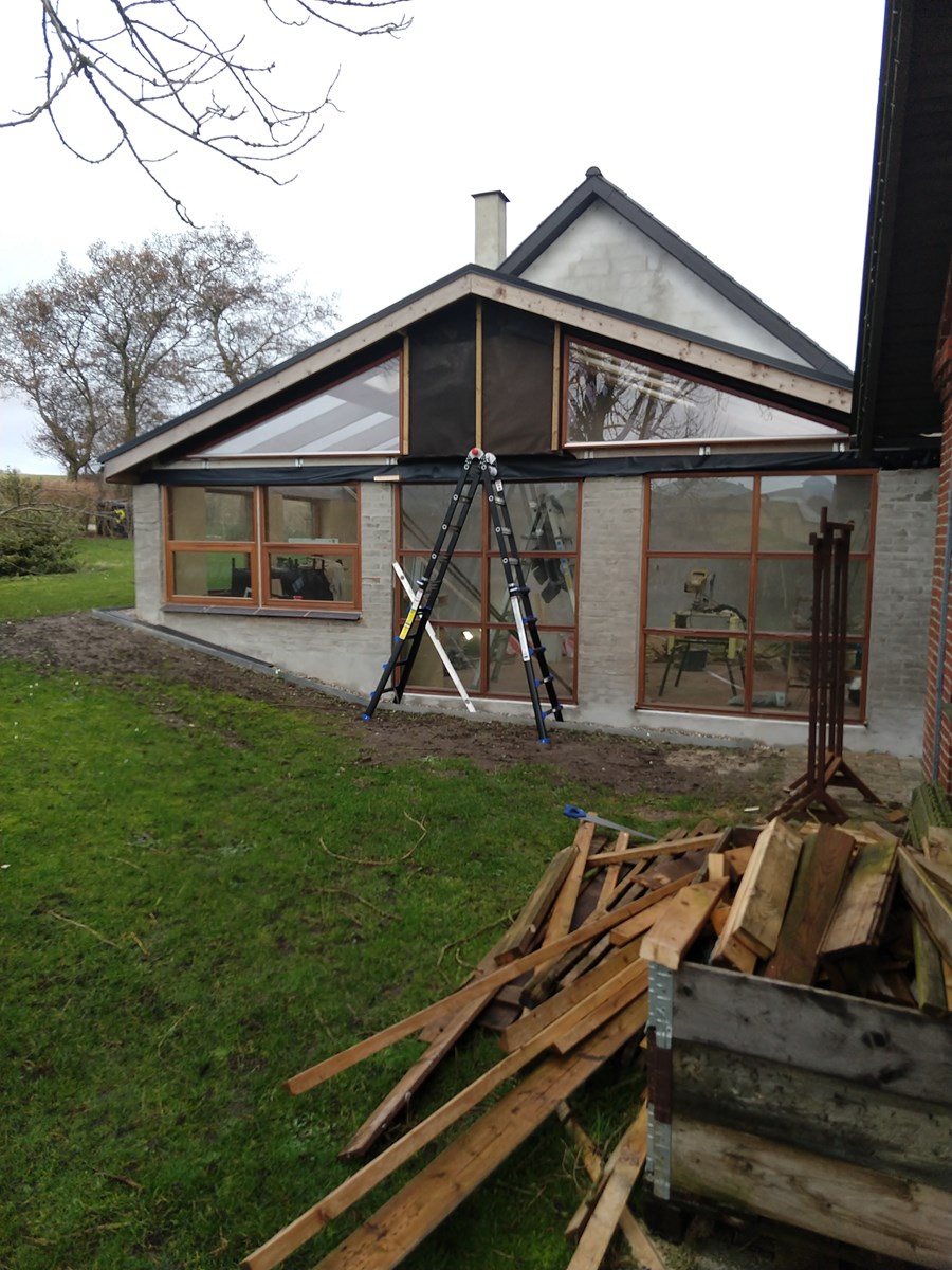

Til det store altvidende panel er her et spørgsmål til 1000 point. Jeg har spurgt før men grundet vinter og andre projekter kom jeg ikke videre men er nu klar til at komme i gang igen.
I denne gavl skal hulrummet under de vinduer fyldes ud. Har kigget på facade isolering men virker lidt kostbart syntes jeg. Men overvejer nu bare og mure det op men der er kun plads til 3 skift så der bliver ikke meget til at holde oveliggerene oppe med kan det gå andre den yderste er på 12 sten og hullet er 244 så der bliver vederlag på 20 i hver side.
Det skal selvfølgelig vandskures til sidst
Ud for toppen af stigen har du tilsyneladende en sort træ rem. Er det den du vil erstatte med mursten hele vejen ?
Ja det er bare et stykke murfolie der er lagt ud for at holde det værste vand ude. Det er en limtræsbjælke man kan se bagsiden af og der vil jeg gerne ligge en overligger over vinduerne, det kan blive 3 skift høj og tænker det må kunne gå andre der kommer jo kun vægten fra solbænkene under de trekantede vinduer oven på ellers ikke noget.
