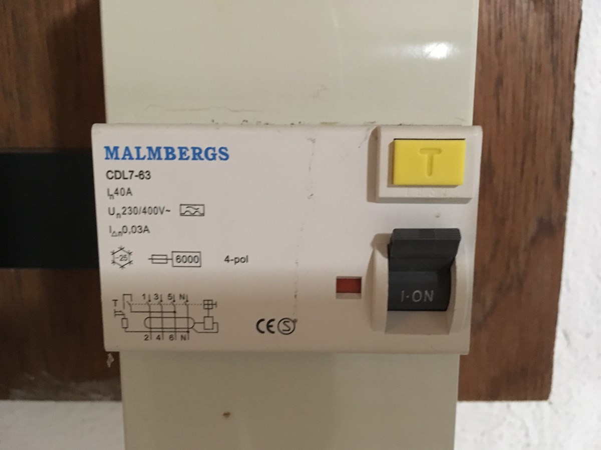

Relæet på billedet er det et HFI el HPFI?
Kan ikke greje om jeg bør få det skiftet?
Vh, Silas
Det ser så nyt ud , det må være et HPFI ,
Mvh S.H.
Mon ikke symbolet lige bag teksten 230/400 v fortæller hvilket relæ der er tale om. At relæet ser nyt ud er ingen garanti. Symbolet fortæller at det er et HPFI relæ.
Super Søren, tænkte nok at der var mening bag hieroglyfferne 😊
Tak for hjælpen
