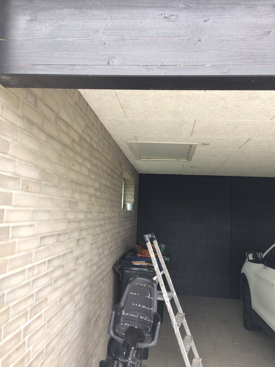

Hej jeg har sådan en bærende limtræsbjælke over min garage. Jeg kunne godt tænke mig at bore 2 indbygningspot(også kaldt køkkenspots) op i bunden. De har en indbygningshøjde på 12mm, ser i nogen problemer i dette ? :)
Bjælkens størrelse er i sin tid beregnet til at have den bestemte dimension, fordi den skal bære det bestemte tag. Og hvis bjælken er regnet og købt til mindstemålet, og du så skærer noget af højden væk, så bliver bjælken for svag. Men den er osse beregnet med en vis sikkerhedsfaktor i fald der skulle være fejl eller for mange knaster, eller der kom en og borede huller i den, så.....?
Hvis jeg fik sådanne lyster, ville jeg bare hente boremaskinen og nøje undgå at bore mere end 12mm.
Du kan osse for at tjekke, prøve  feks

Spots går vel ikke helt ud til kanten, og så kun 12-15 mm Der vil være en meget ubetydelig svækkelse. Jeg ville ikke betænke mig.
