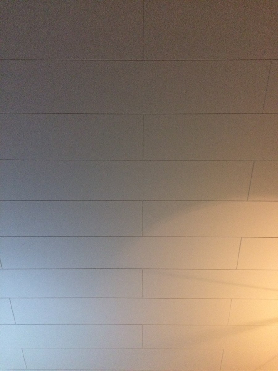

Jeg har et spørgsmål angående gipsloft. Jeg er lige flyttet ind i en lejlighed med gipsloft, men er interesseret i at tage det ned af flere årsager. Gipsloftet ser ud som på det vedhæftede billede.
Mit spørgsmål lyder på, om man godt kan fjerne en enkelt gipsplade, så jeg kan se, hvad der er op under pladen (altså det oprindelig loft), men uden at ødelægge de resterende resterende plader? Og kan jeg eventuelt sætte pladen på plads igen?

Du kan nok ikke tage en plade ned uden at den lider noget overlast. Hvis det kun er 2 rum hvor loftet er sænket, vil du nok kunne se i andre rum hvordan loftet oprindeligt har set ud. MEN der er ingen tvivl om at det oprindelige loft er svært beskadiget. Der er sømmet / skruet op i det for at få forskalling til at sidde fast. Jeg har i årenes løb hævet loftet i 4 -5 rum. Hvis det er et gammelt pudset loft er det ret let at sætte store gips plader under så det ser originalt ud. Men der skal måske genskabes noget stuk m.m.
Det der er noget arbejde i er at tage det nuværende loft ned. Plader kan tages ned, så skal forskalling pilles fra hinanden, og isoleringen tages ned. DET STØVER.
Derudover skal en del af elinstallationen sikkert laves om for at det kan forblive skjult oppe under det nye loft.
Men flot er det når det er færdig.

Jeg tror det bedste er at sætte stor gipsplader under det originale loft, og spartle det. Der kan forekomme store huller fra kabler m.m.
Jeg vil tro at den plade du tager ned, knækker i flere stykker, og selv om den er nede kommer der plast + isolering så det giver ikke umiddelbart adgang til at inspiceret store dele af loftet.
Det ligner i øvrigt ikke gips plader i den dimension men malede spån plader måske med er og not og skjulte søm i feren.
Det kan godt være, at du har ret i, at det er en spånplade. Efter min Google-søgning faldt jeg primært over gipsplader til loftet, hvorfor jeg naturligt troede, at det var det.
Men er det nemmere eller svære at have med at gøre, hvis det er spånplader? Er de sat op på samme måde om forskalling ligesom gipsplader?
De er sat op på forskalling, og jeg mener denne ligger over samlingen.
