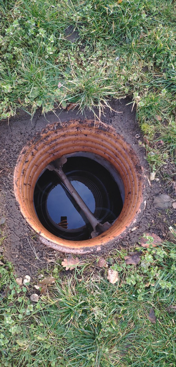

Hejsa , vi købte hus i december , og ham der har boet her før, var noget af en gør det selv mand , vi har omkring 9 "brønde" med dæksler i haven , nogen der kan svare på hvad det evt er ?😅
Vi har 7 af dem her

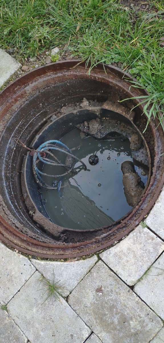

En af dem her

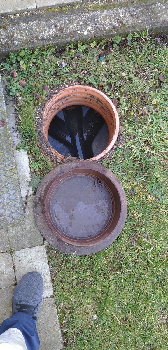

En af dem her

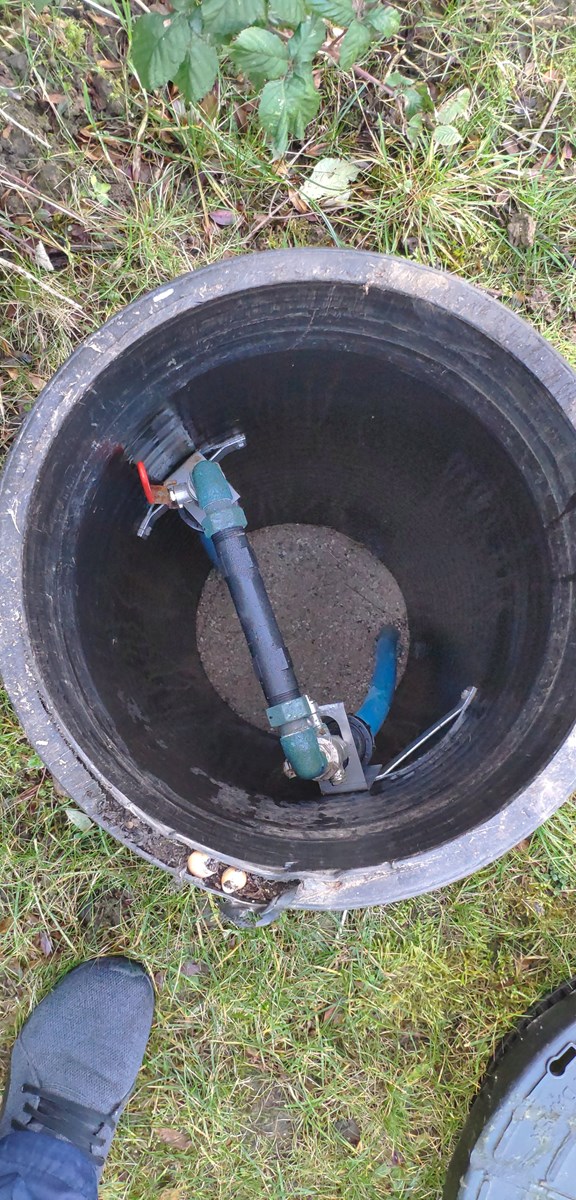

Og den sidste er lidt mærkelig

samlebrønd
sandfangsbrønd
pumbebrønd evt. kabelbrønd
vandbrønd
Fedt tak hvad er den med sand i og de to rør ? Er det nødvendigt at have adgang til alle samlebrønene ? Eller kan man blænde dem af ?
Og hvorfor er det nødvendigt at have så mange ?😅 Vores have er fyldt med dæksler 😅
du kan tildække det hele under et par cm. jord.
men hvis der skal renses ledninger skal de så gaves fri.
den med sand i  er nok din vannledning prøvt at luk og gå i bad
Okay er det nødvendigt den stikker så lang op over græsplænen ?😅
er faktisk et problem da den så ikke er frostsikker
Den øverste er sikkert fra noget tagrende el.lign. Den ser så ren ud at det næppe er toilet.
Men prøv at lægge vandslangen op i en tagrende / sandfangs brønd og se hvor vandet kommer. Eller prøv at skylle ud og se hvor papiret flyder.
Brønden med den blå vandslange ligner en målerbrønd - dog uden vandmåler. Hvor er din vandmåler placeret nu?
Hvis din måler er flyttet ind i huset, og der er afspærringsventil på begge sider af din måler, ser jeg umiddelbart ingen grund til at bibeholde målerbrønden. Du kan sikkert lukke for vandforsyningen ved skel (vandforsyningens stophane). Så graver du målerbrønden op og forbinder vandslangen så den går direkte ind i huset uden først "at komme op af jorden".
