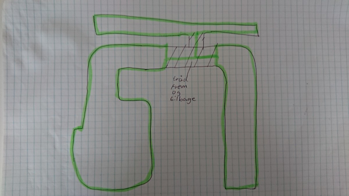

Nu kommer foråret jo nok snart og så skal jeg ud at købe mig en plæneklipper, da jeg ikke kan tåle græspollen er det giver en god mening at det skal være en robot.
Men har ingen erfaring med disse, så er i tvivl om hvor vidt jeg kan få en som kan finde hele vejen rundt i haven. Jeg har lige skitseret op hvordan haven ser ud, det skraveret område er stenbelægning.
Hvad er jeres erfaringer? Er det muligt at finde en som kan ordne det hele? Græsarealet er vel nok omkring de 650 kvm.

Så fik jeg købt mig worx m500 2019 modellen. Manualen (inkl informationen online) er dog lidt mangelfuld- eller også er jeg bare idiot, det kan naturligvis også være tilfældet. :o)
Jeg har også et lille område ud til vejen som jeg skal klippe, men er i tvivl om det er sådan her ledningen skal ligges. Stykket over det skraveret (stenbelagte) område ligger kablet helt op af hinanden, så hele kablet er ubrudt. Er det rigtig forstået at det er sådan det skal ligges?
Nej det tror jeg ikke det er. Når du lægger kablet "dobbelt" så neutraliseres spændingen og robotten mærker således ikke den del af kablet. Det kan fx bruges hvis man gerne vil afgrænse en "ø" midt inde i haven men sikre at robotten flytter sig frit omkring ø'en.
Du skal istedet lægge kablet med afstand så du har en tilpas bred korridor robotten kan bevæge sig i. Jeg tror det er bedst når den er bredest mulig.
Som jeg læser din tegning skal du ikke have kablet dobbelt noget som helst sted
Ask
Uden lige og være sikker, men hvis ledningerne helt tæt, ignorere den dem ikke så bare? Dvs ifølge din tegning, så vil den kun klippe den lomme som den starter i, men vil ikke køre over i de andre.
Godt at jeg spurgte.
Jeg går ud fra at den korridor jeg laver, vil den så klippe som var det græs?

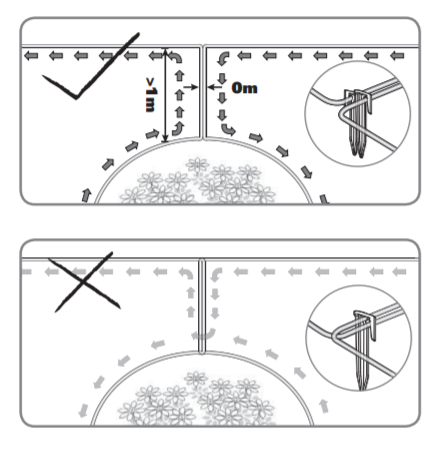

Har i nogen erfaring med at ligge kablet under stenbelægning? Jeg kan finde en enkelt gut på youtube som skriver at han gjorde det, men kunne godt tænke mig at høre om der er flere som har denne erfaring?
Det er denne her som skaber min forvirring. For ligner det ikke at den godt kan finde ud af følge kablet den rigtige vej rundt, så længe kablerne ikke krydser hinanden?
