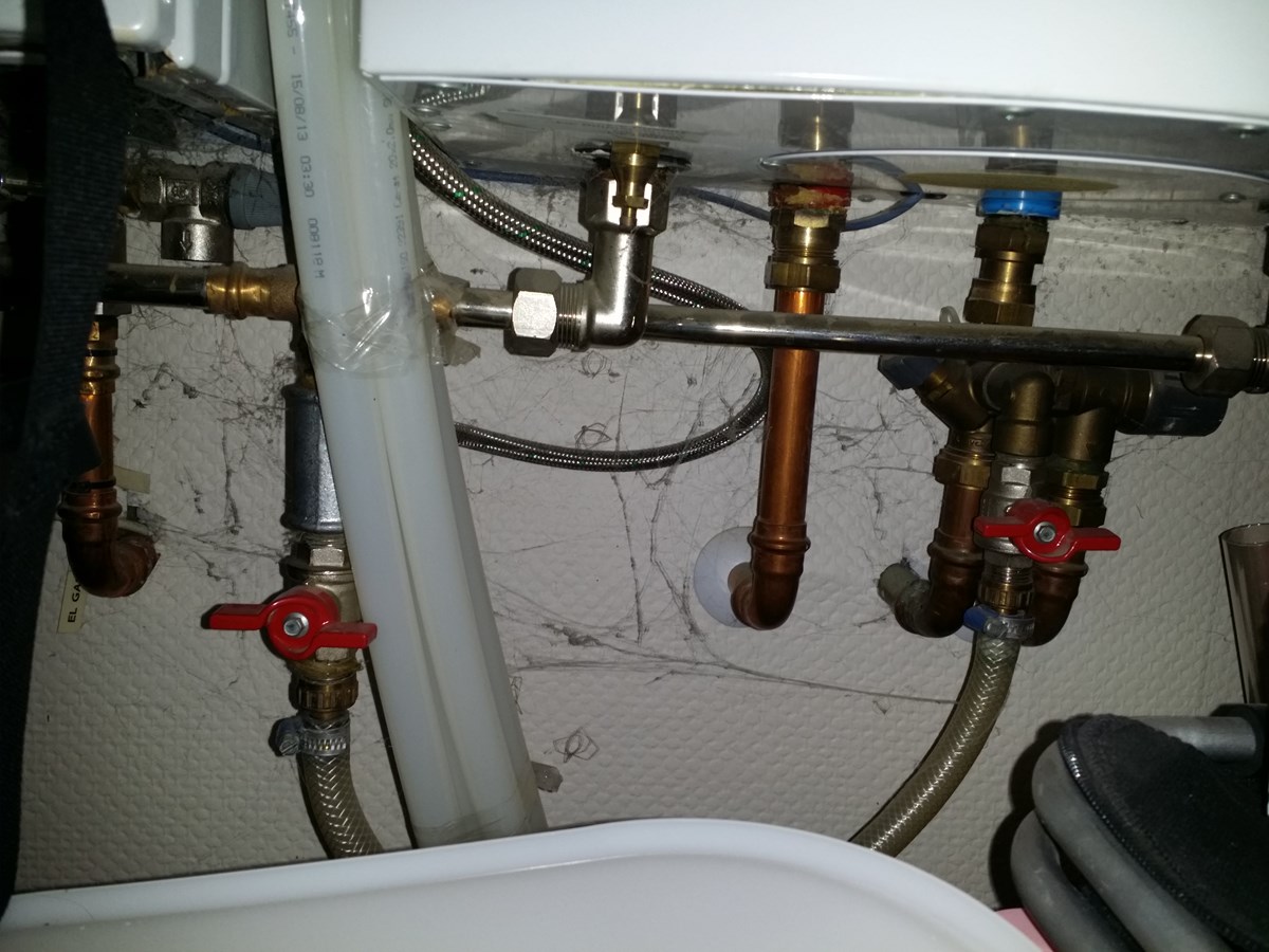

Hej alle.
Til venstre sidder fyret.
Til højre sidder varmtvandsbeholderen.
Kan nogen sige mig om jeg tapper vandet af systemet (radiatorerne i huset) på venstre eller højre ventil?
Eller alternativt hvordan jeg finder ud af det på en nem måde.

Ventilen til højre er koblet sammen med "det blå rør" på varmtvandsbeholderen. Så er det den venstre ventil du skal åbne for at tappe vand af fyret.
Tapper du af den højre ventil kommer der fin og klar postevand.
Tapper du af med den venstre kommer der meget sort vand altså radiatorvand. Så jeg vil anbefale at du forlænger slangen så den kan nå afløb direkte.

Det var også mit umiddelbare gæt at højre "blot" tømmer vandbeholderen og venstre tømmer hele systemet med radiatorvand, men jeg var på ingen måde sikker. Det er rigtig lang tid siden at der sidst blev tømt af 😉
Jeg skal lige finde en (helst klar) slange jeg kan føre til (lavtliggende) afløb.
Mange tak for hjælpen.

Den højre tømmer ikke bare vandbeholder den tømmer vandværket   . Det er almindeligt koldt vand. Men hvis du samtidig lukker ved hovedhanen Ja så tømmes vandvarmer.
Haha....
Jeg så et andet indlæg om samme emne hvor svaret indebar, at han skulle være tålmodig. Så jeg kan lige se det for mig. Jeg går med hunden - bare lad det løbe😁😉 og flere timer senere banker vi rent vand direkte i kloaken😲
