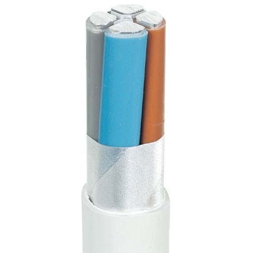

Ved ikke hvordan det er med alukabel, men det er jo væsentlig billigere, her til ca 650 kr for 25 meter i 4 x 16mm2, men om man skal op i kvadrat i forhold til kobber, er det helt sikkert en der kan svare på.
https://www.el-grossisten.dk/installationskabel-hfalm-4x16mm-pr-meter.html
Man skal længere op i kvadrat med alu. Nogenlunde sådan at 4 x16 kvt alu svare til 4 x10 kvt kobber.
Ledeevnen for alukabel er 60% af Cu, så erstatningen for 16 mm2 kobber er 25mm2 AL, og det du har henvist til er massivt AL. Når det skal forbindes skal der bruges bestemte CU-ALU klemmer eller muffer. det er det sidste, der er plads til i kabelskabet. Det bliver også svært at få det afsluttet i gruppetavlen, så min anbefaling er CU.
4X16 cu koster vel omkring 80 kr
