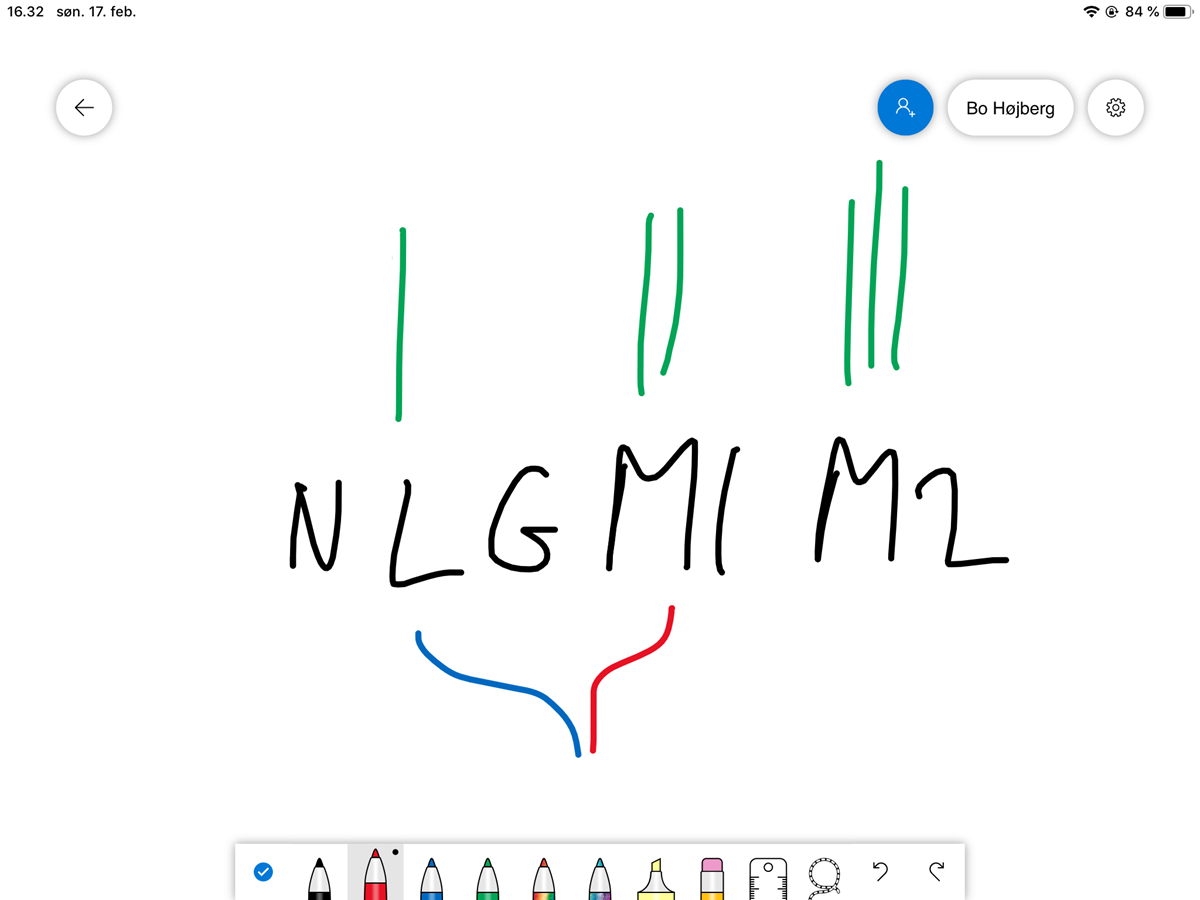

Ledninger ser sådan ud.  Der går en til L (burde være N ikke?). 2 ledninger til M1 og 3 til m2.  Der er kun en tænd sluk knap til lampen.

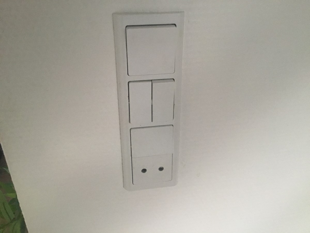

Jeg kan vel ikke vende dåsen bag ved da der er 2 knapper på den. Se første billede.

Mon ikke det er oppe i lampeudtag du har tegnet ?

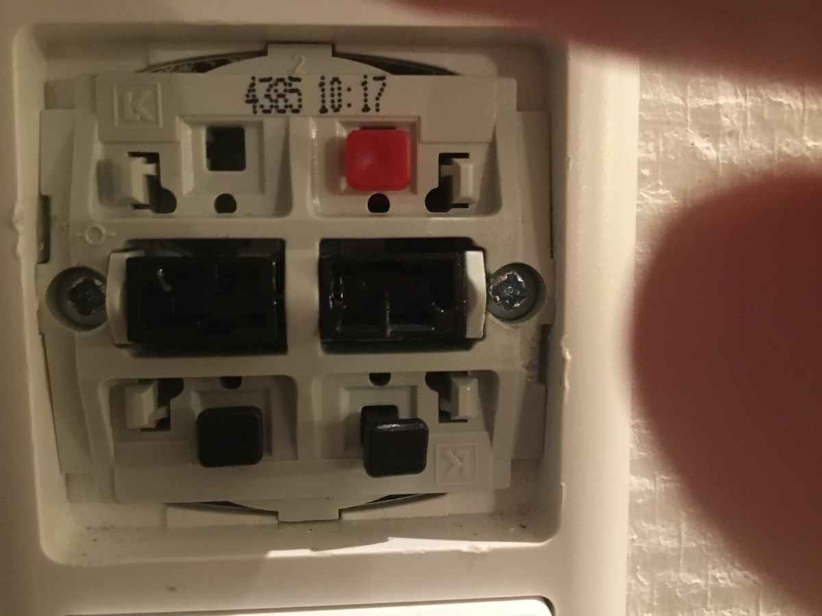

Nu kommer det jo an på hvad den anden tangent på afbryder bruges til. Er det er almindelig dobbelt afbryder så vi de være tændt i samme stilling. Altså er det muligt at vende / dreje den, så vil den virke korrekt på begge.
Er det en dobbelt korrespondance der er brugt kan der byttes om på ledninger bagpå.
Stik flad skruetrækker ind under tangenter og tip dem af. Skrue afbryder løs og tip den ud. Tag et billede og poste op her så er der gode råd i vente.
Ja det er lampeudtag jeg har tegnet. Troede at det var der jeg skulle ændre noget. Jeg prøver at vende dob. afbryder så det passer. Forstår bare ikke at man skal gøre det for at det bliver normalt. Man burde jo kunne ændre nogle ledninger så det virker.

For lige at bruge de rigtige ord. Dåsen er indmuret så den skal ikke vendes. Det er afbryder der skal vendes, og den sidder vist allerede på hovedet så jeg vil kalde det at den vendes rigtig.
Den er nu vendt rigtigt. Jeg vender den om og håber ikke at knappen til lampen flytter over til den anden afbryder ved siden af
Den er vendt forkert den røde knap skal være nedad, på kroneafbryder. OG naturligvis flytter knappen til den konkrete lampe til den anden side. Det er ren fysik. Ledninger bagpå de sorte knapper byttes om.

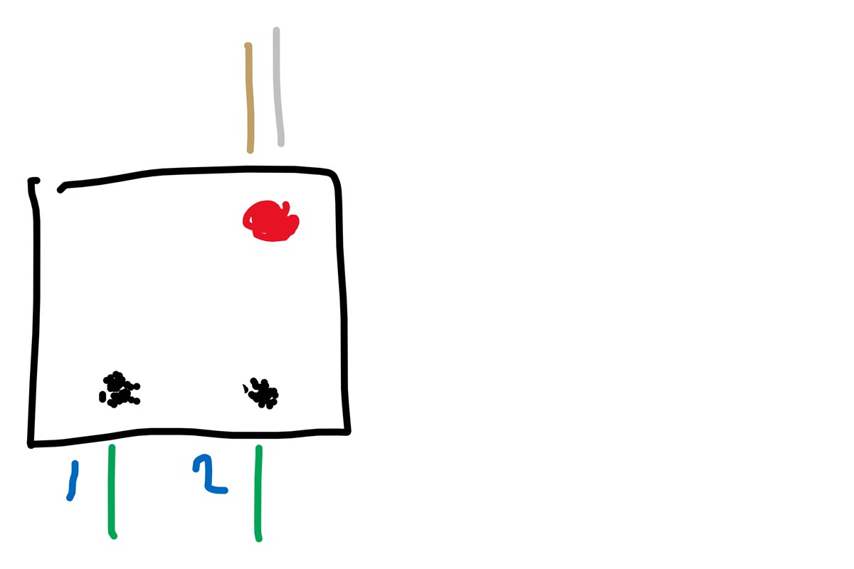

Ledninger ser således ud.
Når jeg vender den, skal ledningerne så sættes samme sted eller skal 1 og 2 byttes  om?
Hvis du vender afbryderen skal ledning 1 og 2 byttes, ellers bytter de plads i afbryderen.
