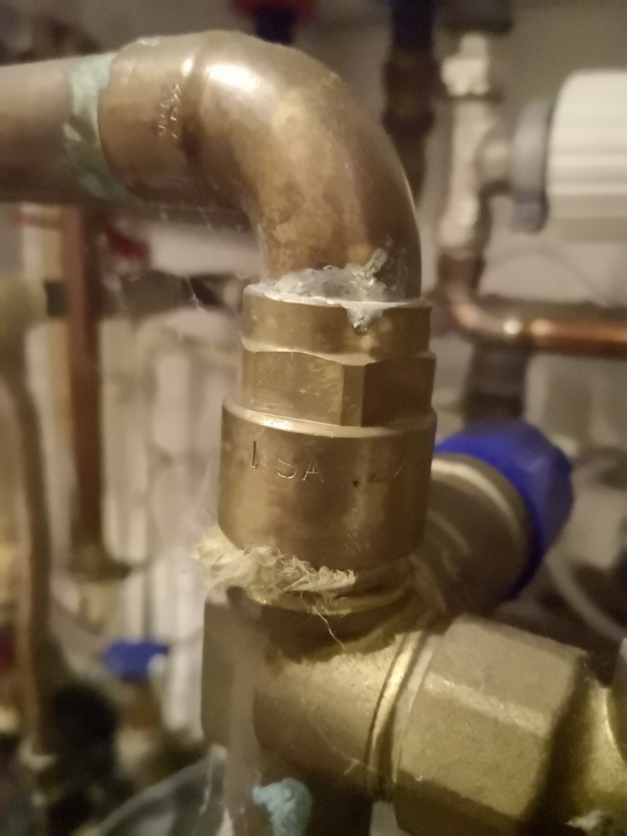

Du har stadig ikke svaret på om sikkerhedsventilen har dryppet.
For mig ligner det altså ikke en loddemuffe, men indrømmet - jeg kan ikke se pakgarn ved toppen.
Det må være let at tjekke om det er en kontraventil. Luk kuglehanen (med det røde håndtag) lige under sikkerhedsventilen. Derefter luk op for aftapningsventilen til højre (sidder lige ud for sikkerhedsventilen) - der sidder et dæksel på ventilen som først skal fjernes. Hvis der ikke kommer mere end en kop vand ud, så er "dimsen" en kontraventil.
