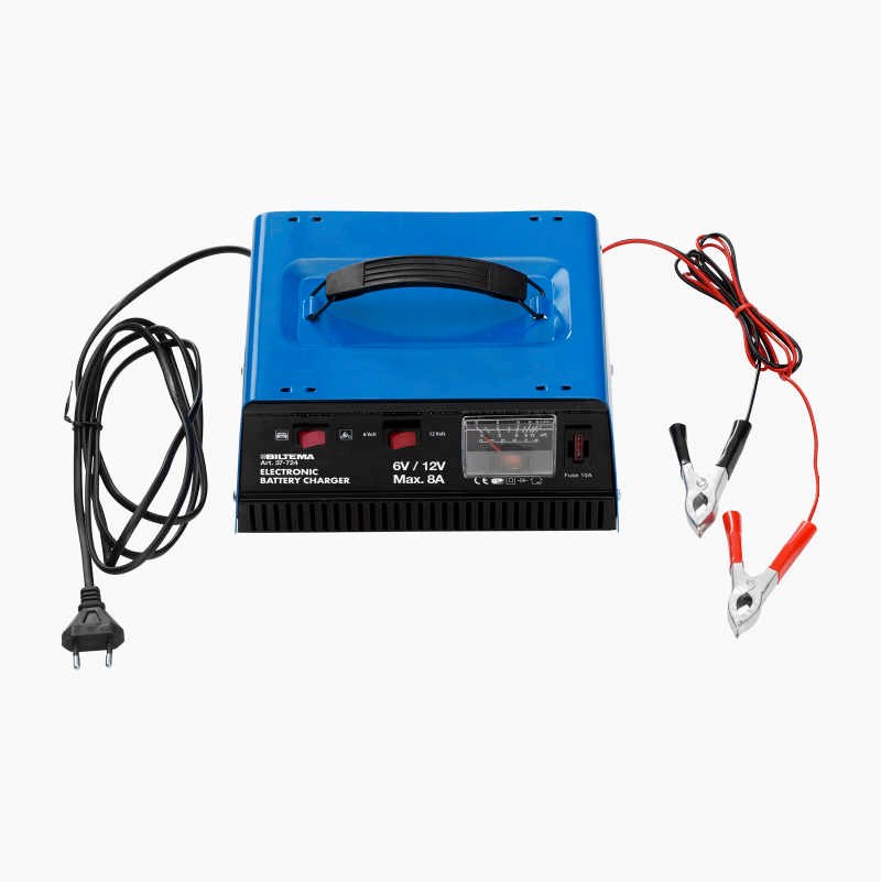

Jeg kiggede på den her:
https://www.biltema.dk/bil---mc/bilbatterier/batteriladere/batterioplader-612-v-400500-ma-2000017815
Er der nok kraft i den?
Jeg har ingen ide om hvor tyk tråden skal være?
Tror den lader fra biltema, er for lille.
du skal nok op i noget i den her stil..
https://www.biltema.dk/bil---mc/bilbatterier/batteriladere/batterioplader-612-v-758-a-2000030702
Det er jo nemt så. Lige til at gå til.

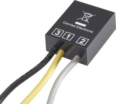

Du kam lave en simpel regulering med denne her, og finde en 12 volt traffo der yder omkring 5-10 ampere..
https://www.conradelektronik.dk/p/h...99-1570778
Bruger den selv til noget hastighedsregulering, der skal bare lidt køleplade, samt et potentiometer.
Vil da bestemt mene den fint kan bruges til regulering på primærsiden på transformer..
