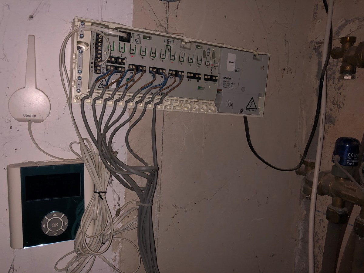

Vi har lige overtaget hus med gulvarmestyring - 2 “sæt” af mærket Uponor (c55, c56 og c75), med hver 8 varmestrenge.
Der er alt for meget varme på 2 rum og begge styreenheder blinker på hhv 1 og 2 af strengene. På vedlagte billede er det streng nr 3 og 7.
Jeg har ikke lige så mange rumfølere som der er strenge ud (8 på hver). Jeg tænker at nogen kører sammen.

Nogle styringer blinker hvis de mister forbindelsen til termostaterne, så hvis det er med trådløse termostater vill jeg starte med at skifte batterier
De er skiftet uden effekt😩
Er det de rum der er længst væk fra kontolenheden hvor termostaterne ikke virker?
Hvis dette er tilfældet så prøv at flytte lidt rundt på din antenne / modtager, eller check om ledningen fra den sidder rigtigt fast i styrings enheden.
Hvad siger dit betjenings panel, er der nogen fejlbeskeder på den?
Har du set det her: https://www.uponor.dk/vvs/services/hj%C3%A6lp-til-selvhj%C3%A6lp?
Hvis ikke du selv vil søge videre så er det en VVS'er du skal have på banen, men det er nu rimelig simpelt at selv udskifte styringen, eller en termostat for den sags skyld hvis du har mod på det
