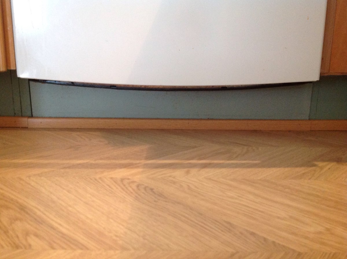

Jeg skal have installerede ny opvaskemaskine, men først skal jeg have fjernet soklen foran foden på den gamle. Jeg kan simpelthen ikke finde ud af hvordan jeg får den af. Jeg kan få hånden ind, og det føles som om der sidder en stang mellem træ og opvaskemaskine.

Kan du ikke bare flytte opvaskemaskinen ud?
Min f.eks. er sat på med et magnetbånd.
Det var også min tanke, men jeg kan ikke rokke maskinen en eneste centimeter
Ofte er maskinen skruet fast i skabene ved siden af og eventuelt op i bordpladen.
Prøv at trække i det grå stykke sokkel. Du skal nok bruge lidt vold. At du ikke kan få maskinen ud kan skyldes at den er spændt op mod bordpladen for at den ikke skal vippe. Når du har fået soklen af er der sikkert en skrue i hver side, som skal løsnes for at sænke maskinen.
Kig godt efter ud i siden af opvasker når døren er åben, Og op under bordplade. Det er meget almindeligt at der sidder skruer der.
