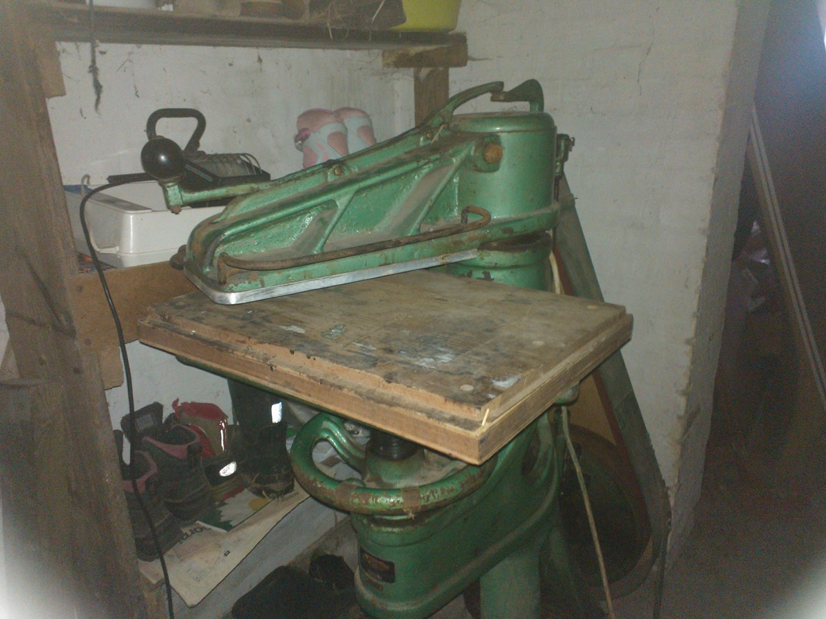

Jeg har en stansemaskine, der driller. Den kører fint rundt men når jeg aktiver udløseren så går den enten ikke i hak med det samme eller også gider den ikke slå hårdt nok. Det store stempel, ser ud til at være sunket ned, normalt kan det ses oppe, hvor udløseren sidder.

Den kører den rigtige vej rundt, når den ikke gør det, så udløser den sket ikke. Den udløser godt nok men meget tilfældigt og med forskellig styrke. Stemplet er lige som sunket ned, det plejer at være synligt i cylinderen. Den har ikke været flyttet, bare ikke været brugt længe.

Jeg kender ikke sådan en "gestør"
Kender den heller ikke, men når den nu har stået stille i længere tid, kunne den måske trænge til at blive smurt?
Men lidt flere billeder, kunne måske hjælpe.
Jeg aner ikke hvor jeg mere skal smøre den, den har fået fedt på de store dele og olie på de mindre dele, der er ikke så forskrækkelig mange bevægelige dele. Jeg går ud og tager lidt flere billeder.

Ha ha, smørelsen må have hjulpet! Jeg har lige stanset både tykt og tyndt læder, det går næsten som smurt :-)
