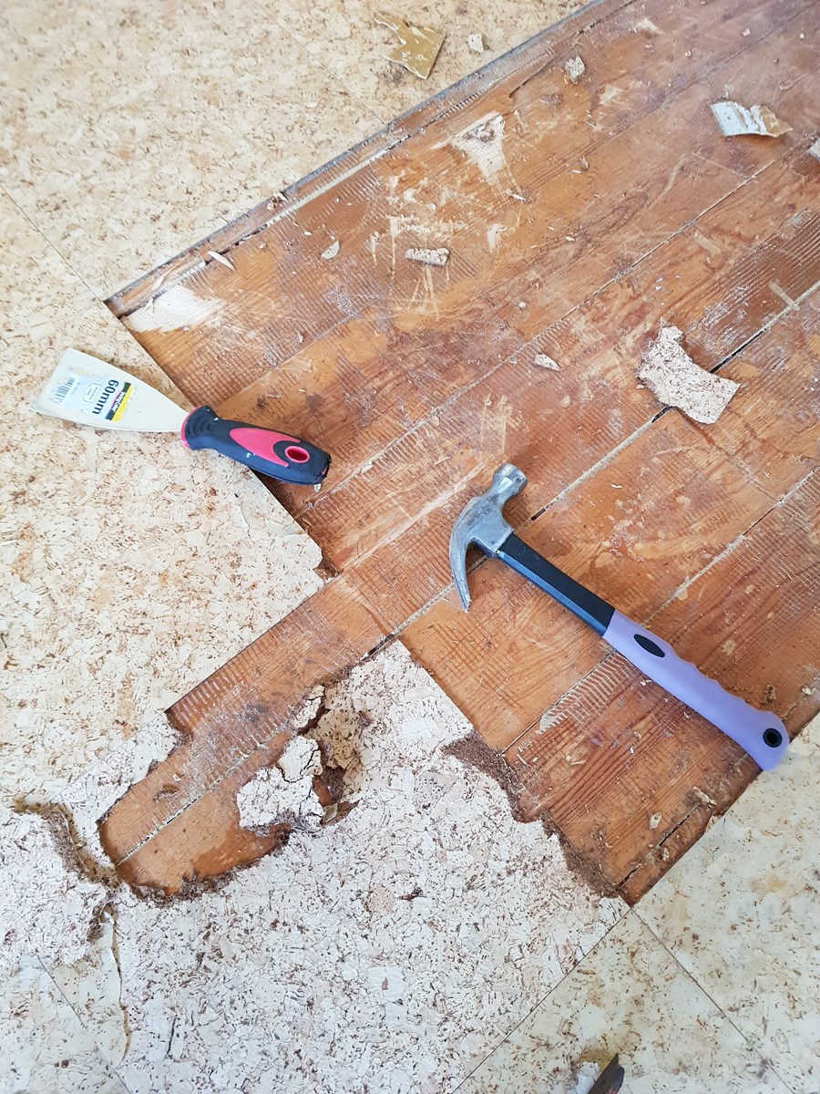

Vi har overtaget et hus med sådan et dejligt kork gulv. Findes der nogen nem måde at fjerne det på, eller er det nemmeste bare at fjerne kork+plankegulvet? Vi ville gerne beholde plankegulvet, men ikke for hver en pris.
Hvis det er limet, kan en varmepistol og spartel som regel løse problemet.
Jeg har brugt en spade, til at fjerne nogle genstridige linoleums fliser en gang.
Jeg sleb en spade skarp og brugte den som en stor spartel. Fordelen er at du står op, og kan lægge flere kræfter i og nærmest bruge spaden som et "skuffejern" til at komme ind under korken.
Kan man ikke leje en elektrisk "stripper" i et gulvfirma eller f.eks. hos Silvan? Der må da noget værktøj til netop din opgave.
Jeg kan sige god for spadeløsningen i hvert fald.

Du kan med fordel leje en gulvstripper Den er elektrisk og MEGET effektiv se evt her
