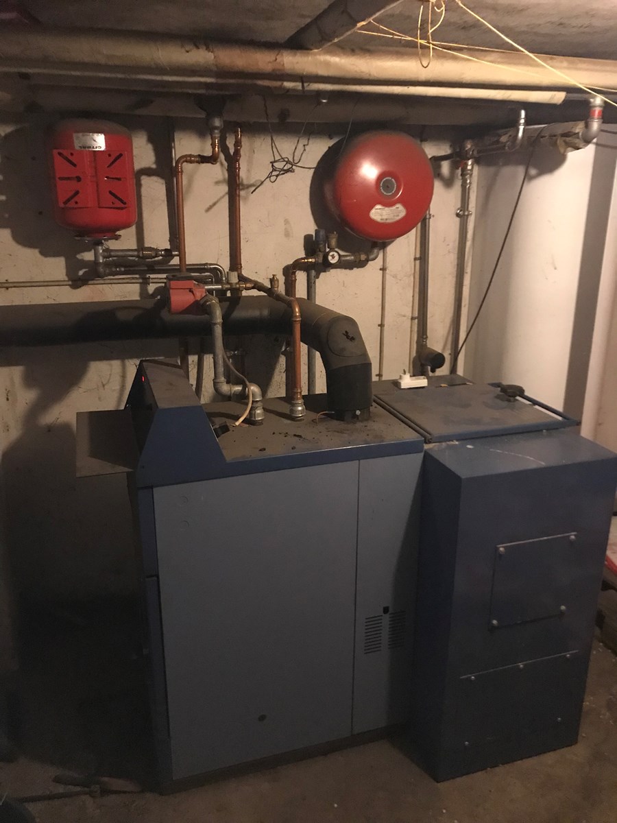

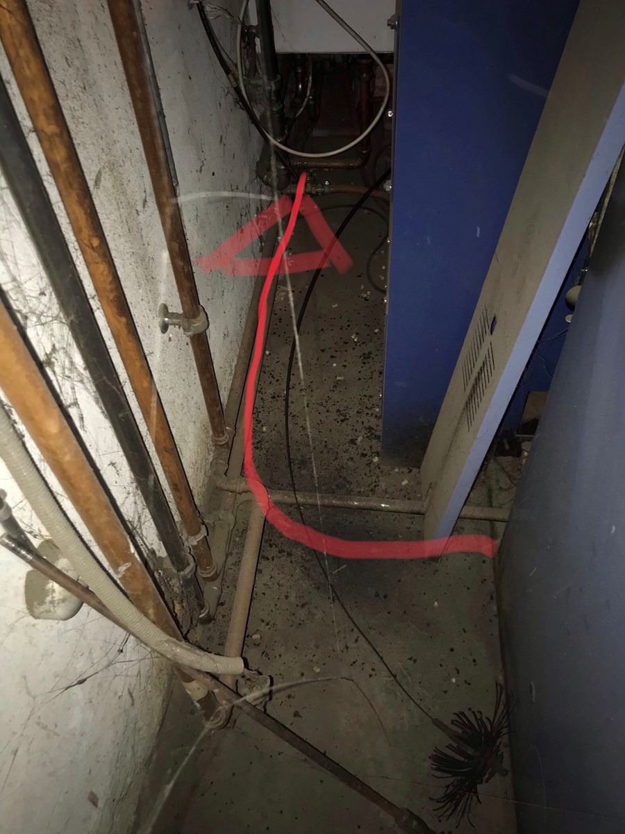

Ja gerne billeder af fyret, rørføring og vvb.

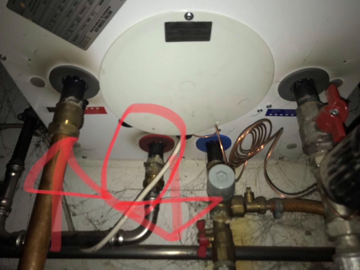

På sidste billede er røret med pilen ind det varme vand fra pillefyret. Og røret med cirklen og pilen ud det varme brugsvand som altså er helt koldt.
Returen fra VVB til centralvarmen, er det varmt?
Prøv evt at motionere ventilerne for at løsne evt skidt.
Det var ventilen.
Mange tak for hjælpen.
