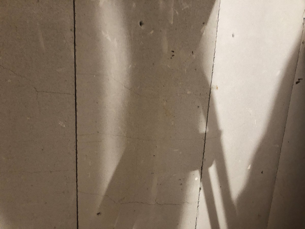

Jeg er i gang med at lave badeværelse.
Mine gulve bliver lavet af fagfolk og der kommer også en murer og sætter fliser op.
Mit spørgsmål er:
-Hvilket materiale er denne væg?
-Kan man sætte fliser og filt direkte på denne væg?
-eller skal jeg have 2 lag vådrumsgips ud over?
Til info skal denne væg skal bruges ved badekar(filt) og ved bruseniche(fliser).
Mange tak
Det ser ud som om det er gasbeton.
Du skal spartle væggene, så du kan få lavet en korrekt vådrumssikring (i bruseniche + evt. 50 cm væg udenfor og under/bag/over badekar + evt. 50 cm væg udenfor).
Du er også nødt til at have fliser omkring dit badekar, hvis det skal udføres korrekt.
Vådrumssikringen på gulvet skal gå 10 cm op ad væggene.
Husk at vådrumsmembranen skal være 1 mm tyk.
Dette burde din murer vide alt om, ellers står det SBI-Anvisning 252

Hej Orla
Mange tak for svaret.
Det er min murer som laver vådrumssikringen, så jeg skal blot lave væggene klar til det.
Hvilken spartel kan jeg bruge? Noget bestemt?
Nu er det efterhånden nogle år siden, jeg har udført vådrumssikring i praksis, men jeg var meget glad for at bruge Alfix 's 2 komponent produkt med armering/membraner i tætte gummibånd.
Der skal spartles med vådrumsspartelmasse.
