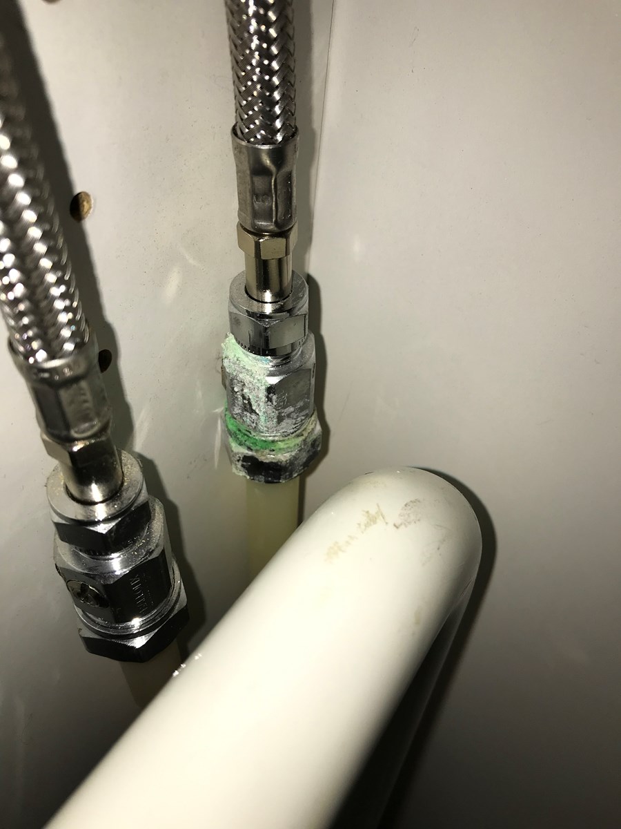

På mit badeværelse er der en grønlig aflejring på en af samlingerne under vandhane. se billedet. Hvad er det og bør jeg gøre noget ?

Det ligner alm ir, er det på kold eller varm
Det er en samling der ikke er 100% tæt. Det grønne tyder på at du har kobberrør.
Det er den varmen hane.
Okay det nå jeg hellere få skiftet, og ja jeg har kobberrør👍🏻
Ikke nødvendigvis skifte, men adskille, rengøre og pakkes om.
Det er ikke sikkert det skal skiftes. Bare spændes lidt mere sammen i den øverste del. Det er tydelig at vandet er kommet oppe fra. Inden i sidder der en spændering omkring røret der kommer oppefra.
Hold igen med skifte nøgle på selve kroppen og giv den øverste møtrik et lille nøk mere.

Du kan fjerne irren med eddike eller brun sæbe.
