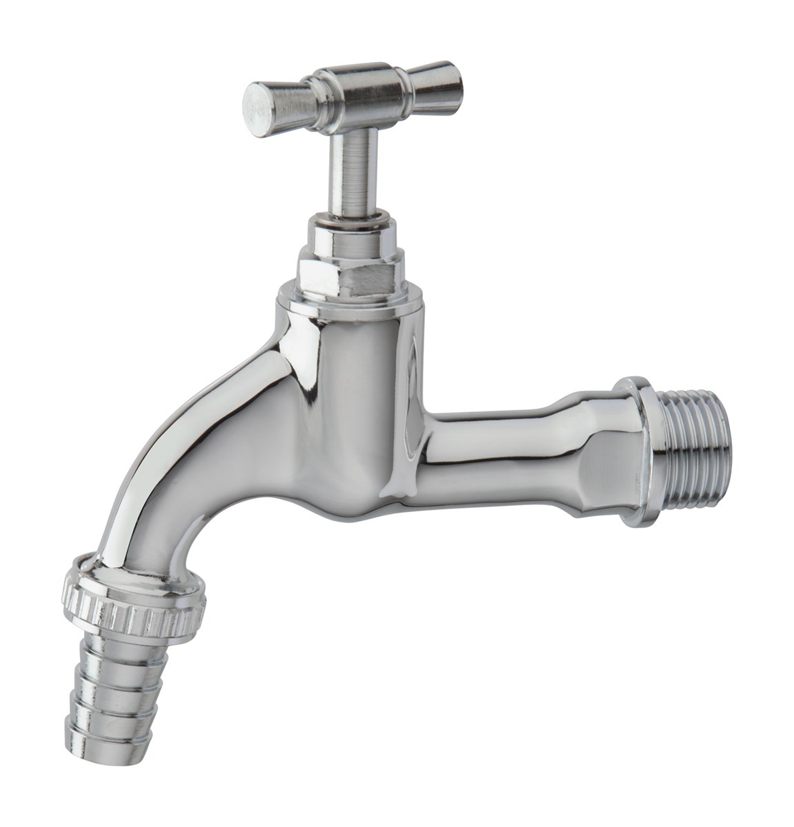

Ja du skal have en hane med udvendigt gevind som denne
Husk lige at der skal være monteret kontraventil, og det må gerne være i selve vandhanen. I en almindelig kuleventil er der ingen kontraventil.
