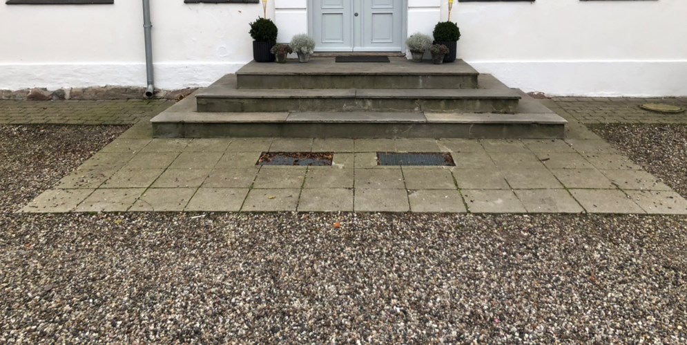

Jeg søger lige input til at forny eller udskifte den belægning der ses nedenfor trappen.  Det er en ca 30-40 år gammel støbt belægning, med aftegninger i så det ligner 40x40 fliser, men det et altså støbt beton.
1: kan det pudses op så det får en pæn overflade igen? Pudsen vil vel blot revne/krakelere?
2: opbryde og fylde grus i det
3: lægge en anden type belægning i som er kørefast? Nogen forslag til dette?

Det ser ud til, at de to dæksler ligger lidt akavet. Mon ikke du bliver mest lykkelig ved at hive det hele op og lægge stabilgrus, sand og nye fliser. Det er sket ikke sikkert klumpen er så stabil og tyk, som man kan frygte.
Ja der er nok kun en vej 💪🏼😀
Dan the man - Hellere en skrue for meget end en for lidt.
Flade marksten lagt som engelsk brolægning kunne skjule dækslernes uheldige placering.
Det er elefantriste så man lige kan banke skoene af inden man går ind/op af trappen.
