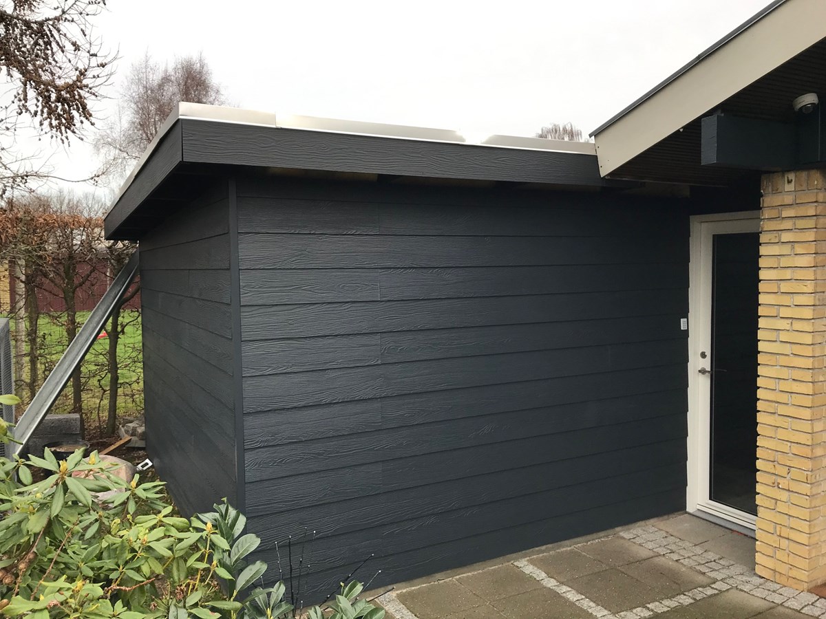

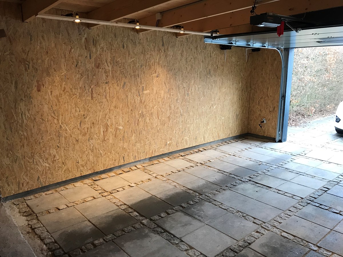

Jeg har i efteråret bygget en garage, som er beklædt med Shera-plank fibercement udvendigt og OSB-plader indvendigt. Jeg købte plankerne hos Jem&Fix og fik det hele leveret.
Skruerne er monteret i overlappet i mellem plankerne. Hvor det kan blive nødvendigt med synlige skruer, fås der indfarvede skruer, så de næsten ikke ses ved første øjekast.
Plankerne saves over på en kapsav/geringssav med alm. klinge og langsom hastighed. Bagefter smides klingen ud

Wezio skrev den 13-02-2019 11:25:02
 Det ser sgu godt ud Wezio.
Hvorfor OSB plader indvendigt?
Uldal: Hele eternitplader er formentligt billigere end de pænere Ivar/Shera plank. Men hvad med montering, skal pladerne så være en anelse på skrå med vandrette overlap (som Wezios billeder bare med større plader)?
Jeg syntes OSB-plader er en okay pæn vægflade at have i garagen. Når pladerne stødes helt sammen og sømmes fast med sømpistol, er samlinger og søm næsten usynlige. Man skal ihverfald kigge godt efter, for at finde dem. OSB er også skruefast til ophængning af diverse.
