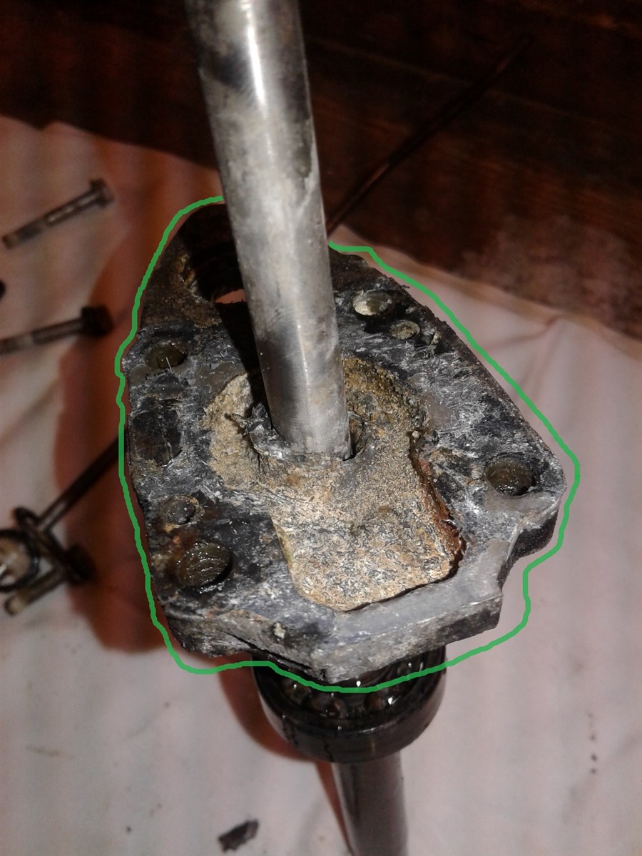

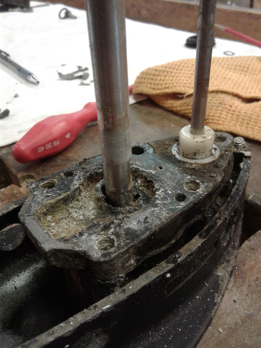

Ved eftersyn af min Mercury 2takts motor opdagede jeg dette problem:
Impelleren hviler på et "låg" ned til gearene. Dette låg har taget skade af en defekt vandpumpe og er nu gået i opløsning. Det betyder selvfølgelig, at der vil komme vand ned i gearolien. Så jeg skal bruge en ny, men:
- Hvad hedder denne del - se billedet?
- Kan man købe denne del som ny/brugt, og ved nogen hvor?
Ved ikke hvad pladen hedder, måske bund til vandpumpehus.

Jeg har ikke et motornummer? Jeg har søgt på motorens serienummer, men finder intet. Det er en 2 takts, 4hp motor. Jeg ved ikke hvilket år den er fra.
Hvordan finder jeg motornummeret?
Der sidder altid et nummerskilt på motoren. Men ellers: Tag den motoren med til en reparatør. Der får du måske også et godt råd m.h.t. motorens fremtid
