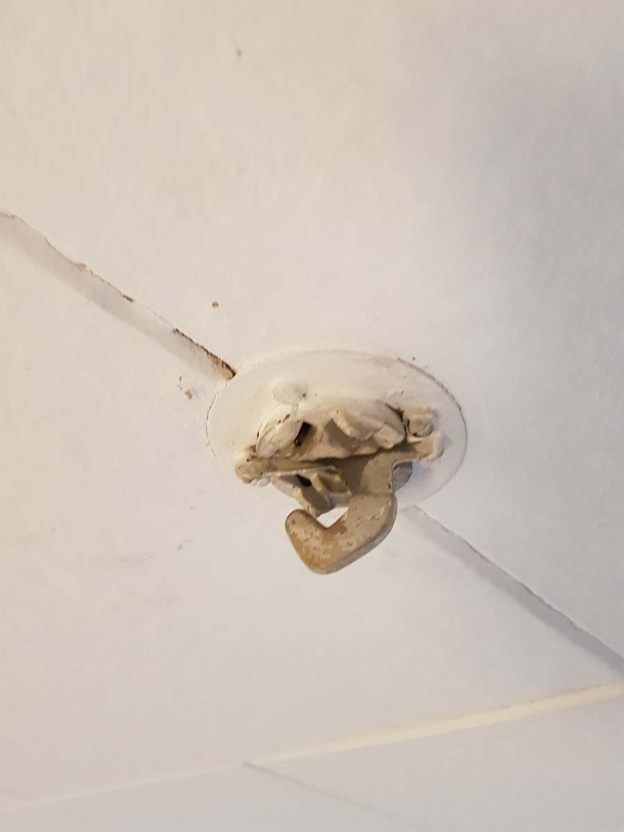

Gammelt lampeudtag med krog

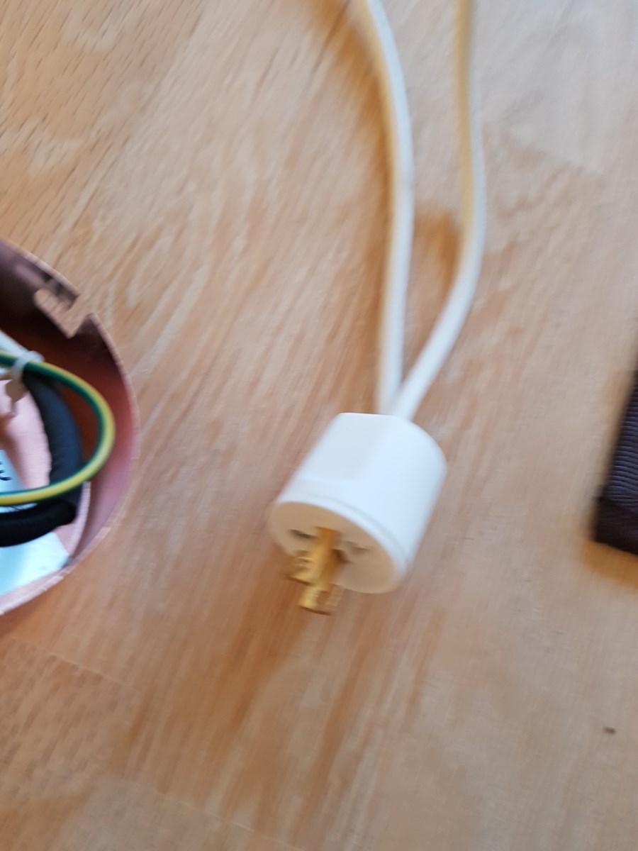

Første problem vi har er at alle lampeudtag i huset ser ud som på billedet. Er der nogen måde man selv kan lave dem om til så de passer til de stik på andet billede?

Hvis lampen ikke skal hænge lige, hvor lampeudtaget er, kan du få erstattet de nuværende udtag med nogle med et låg, så lampen kan hænges et andet sted.
Det ligner et gammelt udtag der er udlevet. Skrab på skruerne, indtil du kan få en skruetrækker i kærven. Skru ud og træk udtaget lidt ned. DU HAR SLUKKET for strømmen. Nu kan se tilslutn8ngerne og udskifte med etmoderne udtag. Så vidt jeg kan se, har I betonloft? Så du skal nok have en “udenpå” dåse.
De ny udtag, hvis de er fra LK, passer med de nuværende rosetter.
Det må jo være et ældre hus , og med stofledninger , som kan være noget møre at arbejde med , du henviser til et andet billede med stik , kommer det ........
Mvh S.H.
Hej alle.
Det er celetux plader i loftet. Så alt skal rives ud om et par år. Vi har bare først en 1 sal og en udbygning der skal i istandsættes.
Vi ville gerne have nogen udtag hvor dette stik kan sættes i, da alle vores lamper fra lejligheden har det i forvejen, og de kan jo genbruges i det nye loft en gang i fremtiden. :-)
