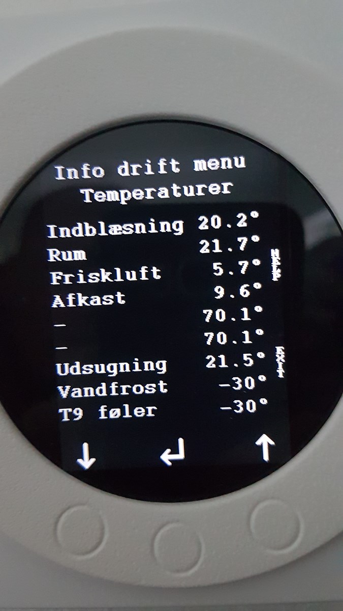

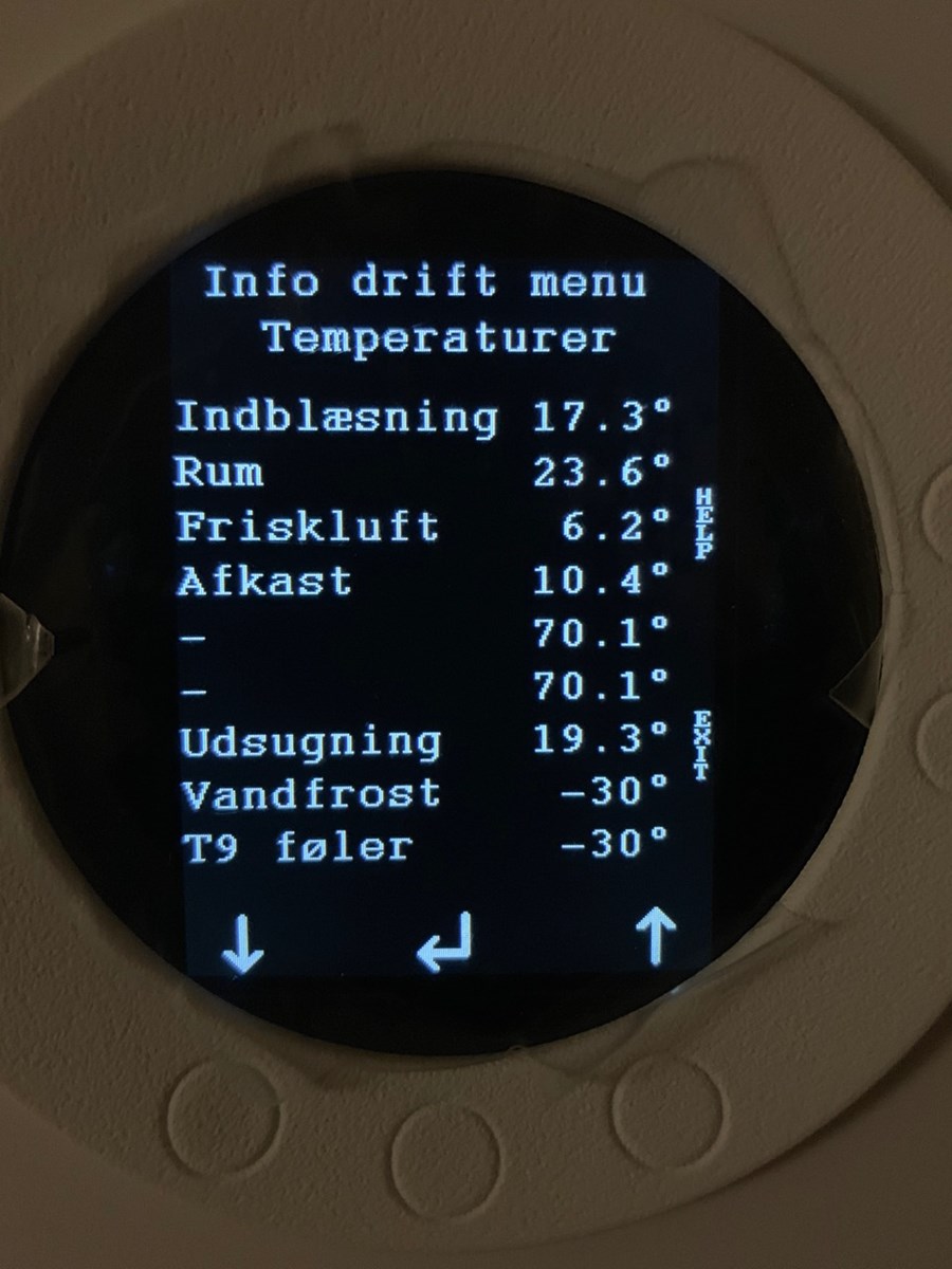

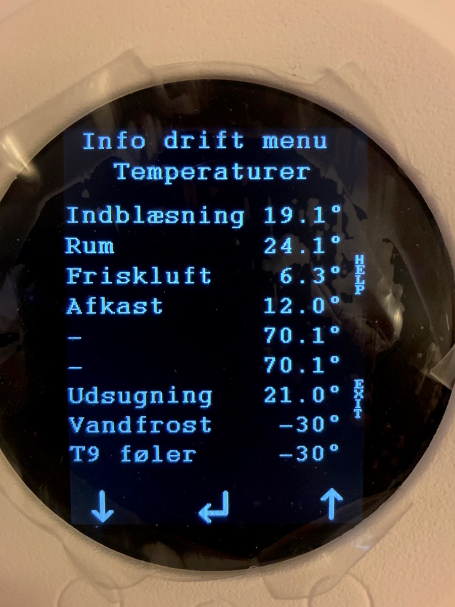

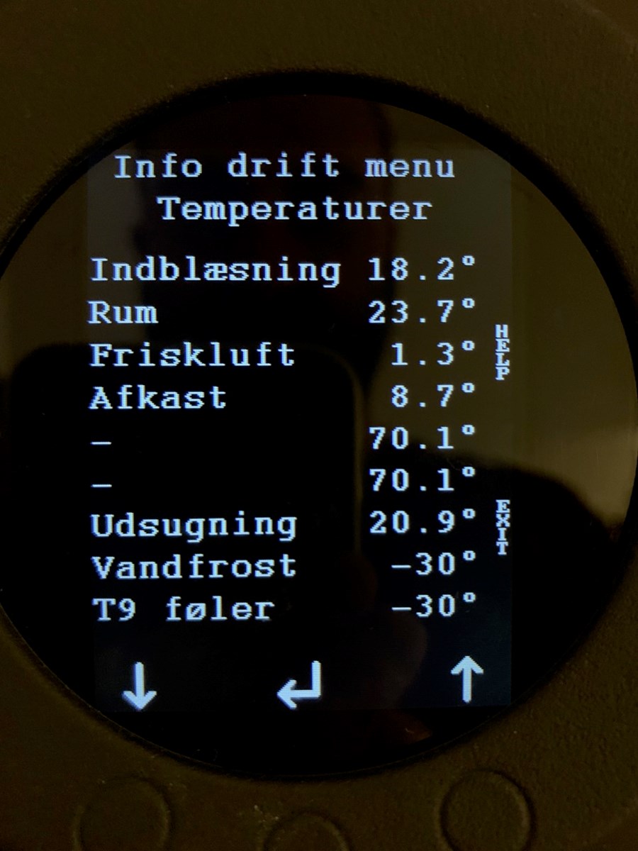

Kan du evt poste en billede af din styringsskærm? Hvor mange grader taber dit system fra rumtemperaturen til indblæsningtemperaturen?
Altså mener du forskellen på udsugning og indblæsning? Så kommer det også lidt an på hvad trin den kører på. Men mellem 1 og 2 grader
Kan se at du bøvler lidt med en for lav indblæsningstemperatur. Det er ikke dit sommerspjæld der er en smule åben hva? Havde nemlig samme problem på et tidspunkt. Og så hjælper det også at køre på trin 1. Men vær forsigtig med at køre på trin 1 når det fryser udenfor, varmevekslere kan fryse til pga for lidt luftgennemstrømning.
Tak, jeg vil tjekke bypass'en i aften. Men hvad er dine målinger, hvor mange grader taber dit system i alt, fra rumtemperaturen til indblæsningstemperaturen?

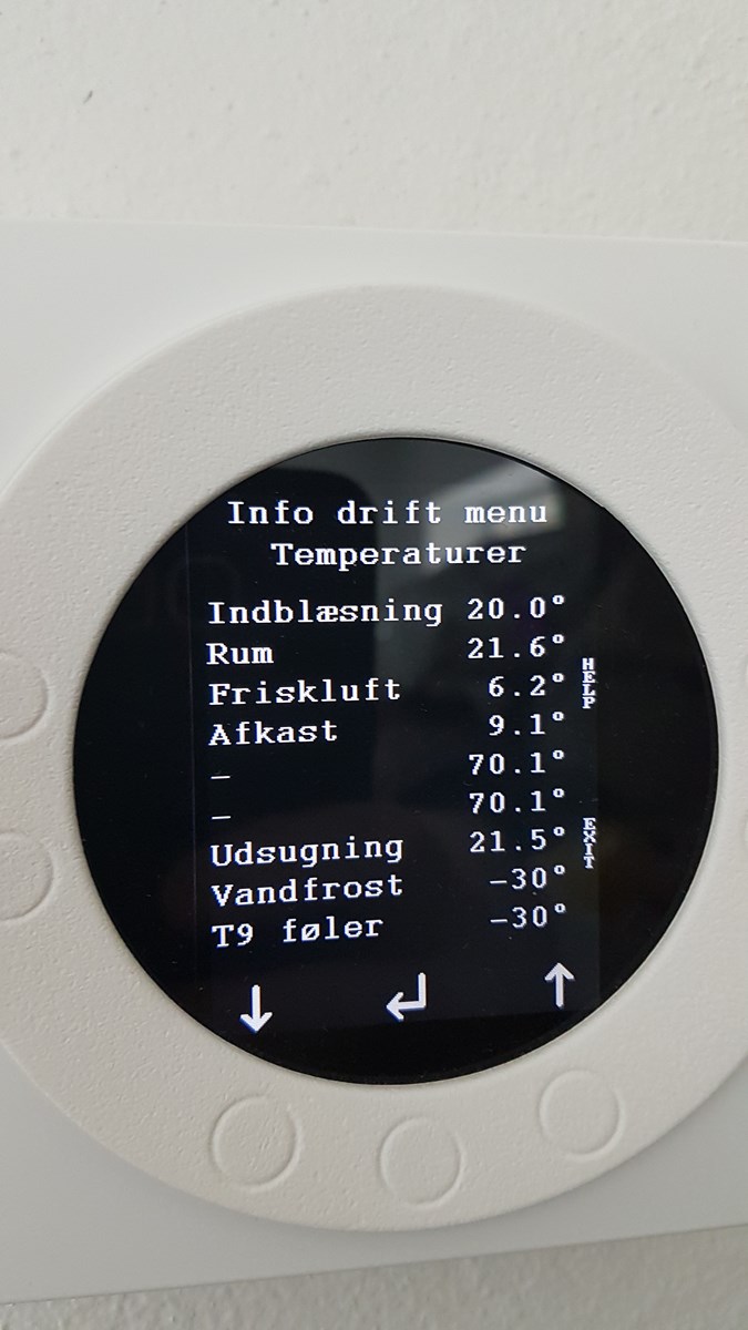

Vedhæftede filer:
Sådan ser det ud på trin 1
Super resultat. Kun 0.1 grader tabes fra rummet til anlægget.
Jeg tro mere og mere at rørene suge kold luft fra loftet.
Det er hvad sker når du få opgaver gjort af ven af ven...
Og der er lavet extra efterisolering som ikke forbedrede noget.
Jeg ville lige tjekke det sommerspjæld. Og det er ikke altid der kun er så lidt forskel på mit anlæg. Det kommer også an på hvad temperatur der er udenfor.

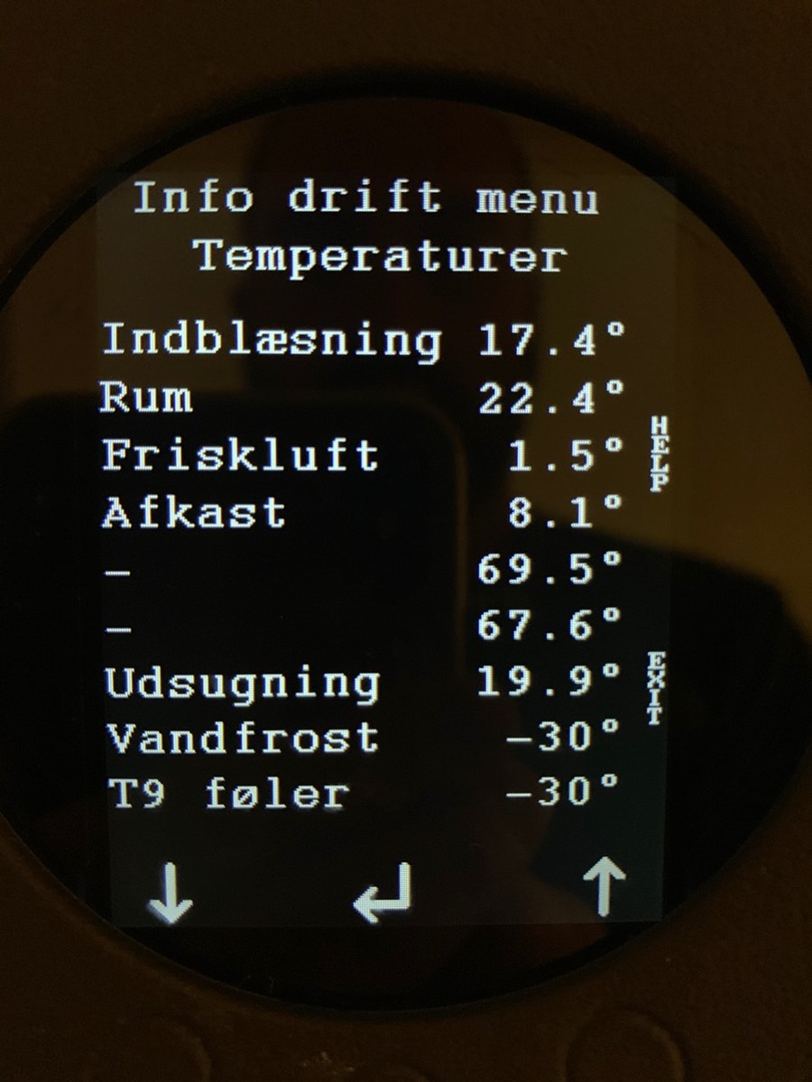

Vedhæftede filer:
Det er på trin 2
