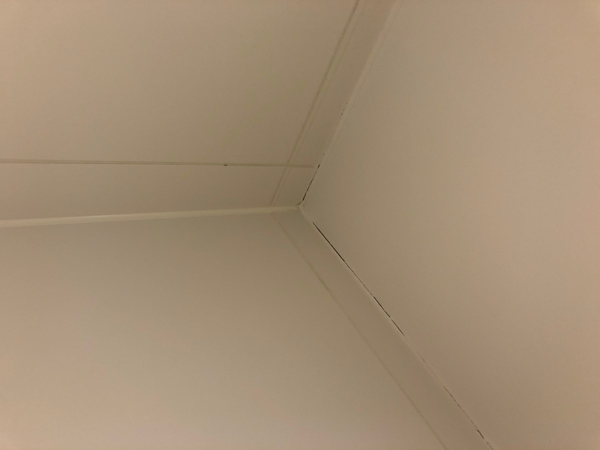

Hej!
Der er revner i akrylfugen mellem væg (gipsvæg med fliser) og gipsloft i vores badeværelse.
Kan jeg bare fylde alrylfuge ind i revnen og så male over?
Eller skal jeg skære den gamle fuge ud først, så fylde ny i og så male over?
Du fylder bare revnen med akrylfyge og maler den over
Fremover vil jeg anbefale at du fuger mellem loft og væg med en ms fuge hvis du laver nybyg eller renoverer:-)

Chancen for at det går godt er da stor, men jeg ville nu alligevel skære den gamle akrylfuge væk og erstatte den med en ms fuge, som foreslået af kaempekran. Det tager ikke mange øjeblikke, og så er du sikker på ikke at stå med problemet igen om et år. Såvidt jeg husker kan en ms fuge optage 25% bevægelse mod akrylfugens 10%, og revnerne ser temmelig store ud.
