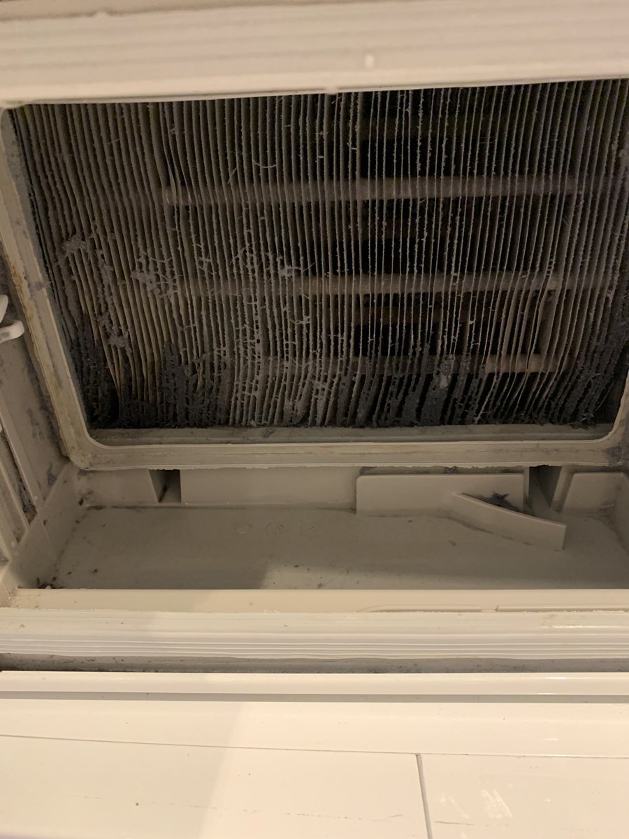

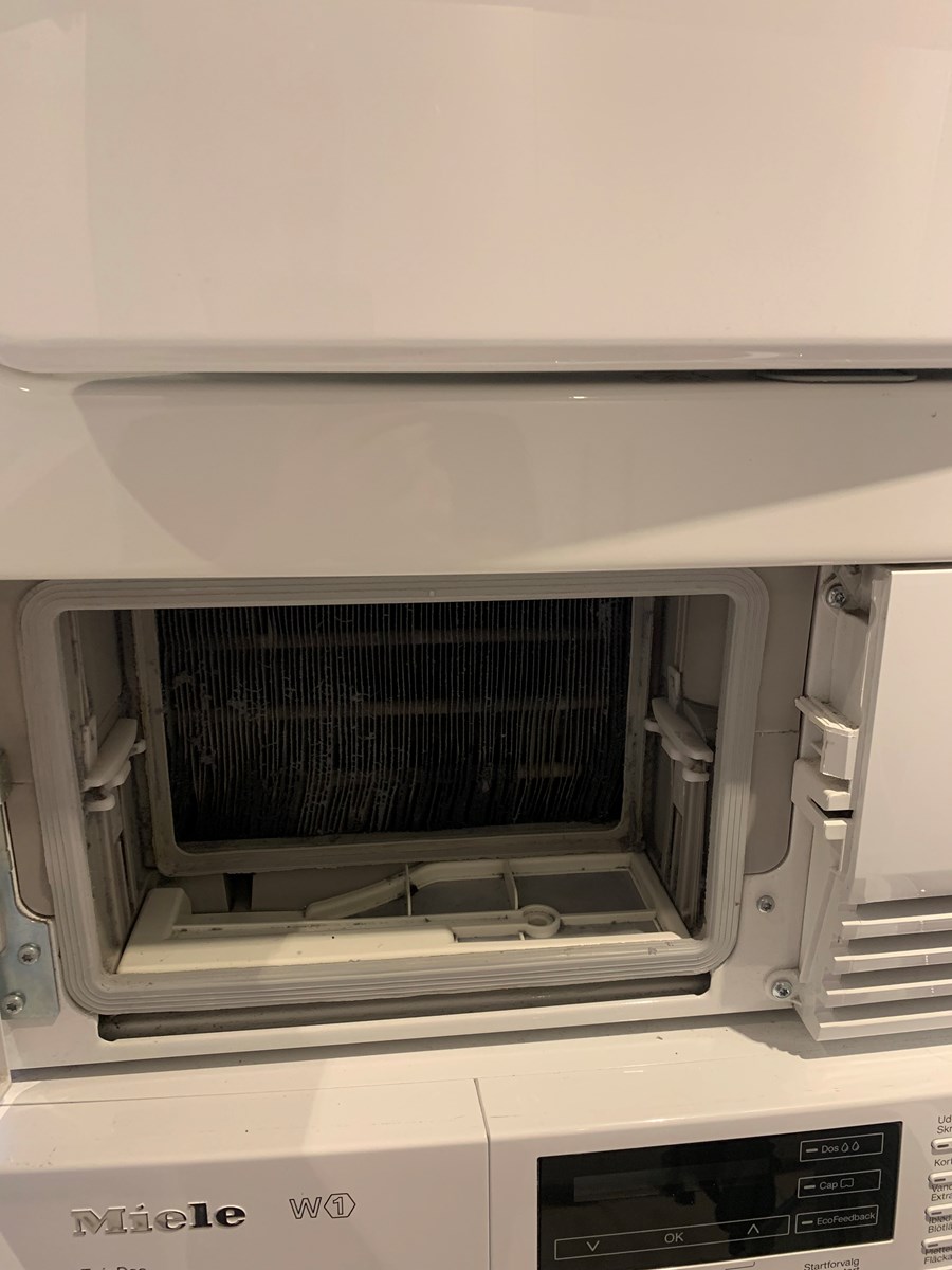

Der er begyndt at stå vand nederst i rummet ved varmeveksleren på min AEG TN 95670 tørretumbler. Vi har løbende fjernet fnug. Ved I, hvad der kan være galt, og hvordan det kan fikses?

Nu kan man ikke se vandet på billedet, men hvor høj vandstand snakker vi om? Det er trods alt her vandet bliver genereret og samlet op af pumpen i bunden, så noget vand må man forvente.
Elektronikteknikeren
Den var fyldt og stod op over filteret. Jeg har tømt den en gang, og efter en ny tørring begynder der at stå vand igen, som ikke løber ud.
Så skal du have kigget på pumpen. Der kan sidde fnuller i.

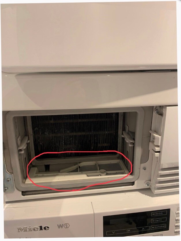

 Ok. På vores maskine stod der altid vand i den røde markering her:
Men vandet gik aldrig op over kanten og vi rensede ofte for fnuller.
