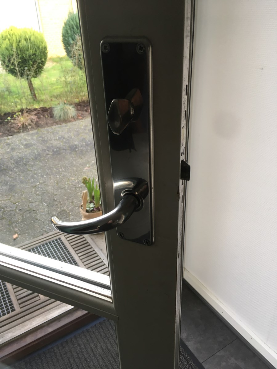

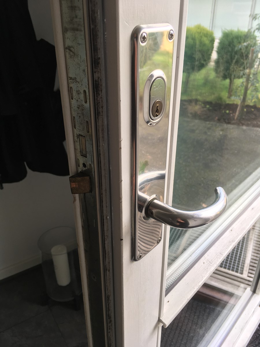

Jeg har nedenstående dør med låsekasse med ruko cylinder udvendigt og vrider indvendigt. Jeg ved ikke noget om låsekasser men formoder at det er en 2-punkts stanglås, da der er en hagekolver i top og bund?
Det der er galt, er at håndtaget hænger og skal hjælpes op hver gang man lukker døren, så jeg formoder at fjederen indvendig er blevet slap? Jeg formoder derfor også at låsekassen skal udskiftes?

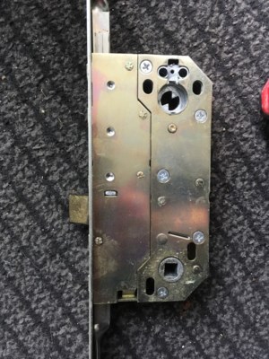

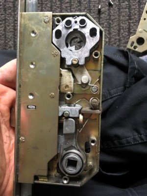

 Tusind tak for linket. Jeg så lige videoen og jeg tror jeg har fundet ud af hvad der er galt så. Fjederen i låsekassen er kortet af, i hvert fald hvis den skal se ud som den i videoen. Det er inde hos min genbo, manden døde i foråret så jeg hjælper lidt der en gang imellem, og han har sikkert forsøgt at reparere den engang og så kortet fjederen op.
Jeg tog fotos af låsekassen:
Ja, den er nok knækket, - i følge videoen skal fjederen lige krydses når den monteres, og det bliver ikke nemt med det korte ben fjederen har. Men dejligt  at fejlen er fundet, og også nemt at løse.
