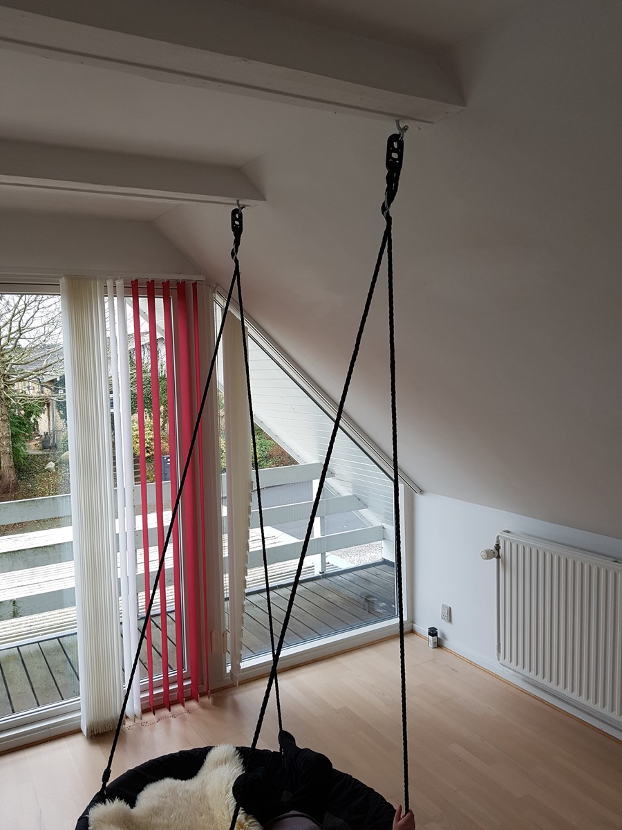

Har brug for et godt råd. Vil gerne have en sansegynge op i "hanebåndene" på min 1.sal.

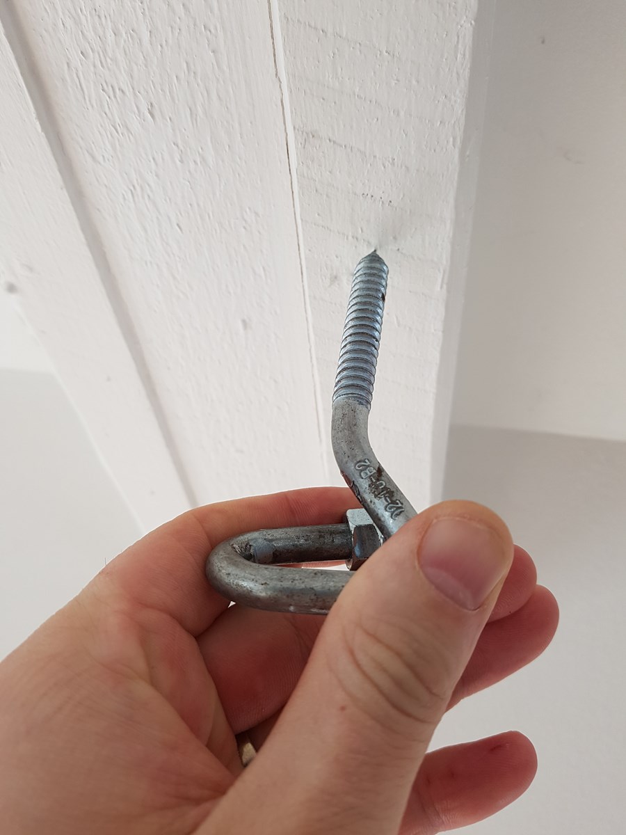

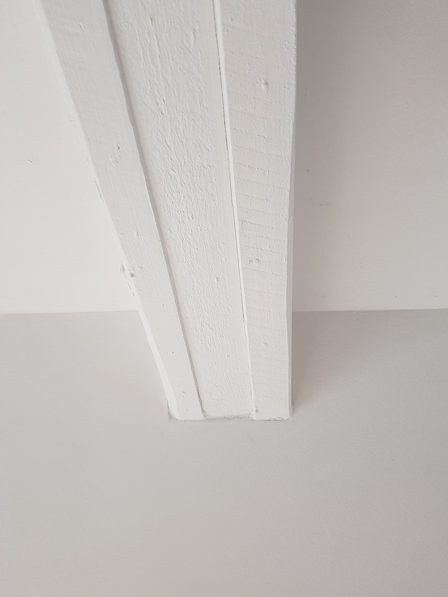

Hanebåndene er af 47x150. Men kan jeg pløje denne krog på næsten 9mm gevind op i denne uden det flækker?. Billeder for illustration.

Du skal bore for med et 6mm bor

I vejledningen skriver de forboring på 6.5 mm, men jeg er stadig ikke tryg.... Begrundet utryghed?

Du skal blot bore for som angivet og i den rette dybde, midt i bjælken, så er der ingen problemer.
MVH Njord
Alternativt smider du et reb rundt om hanebåndet og fæstner det ovenpå med en skrue, så det ikke rykker sig til siderne. Heri sætter du så din gynge fast, f.eks. med en karabinhage.

Tak for svarerne. Det blev perfekt og falder ingen steder.

Nåh, havde ikke lige luret at der ikke var luft over hanebåndene.
