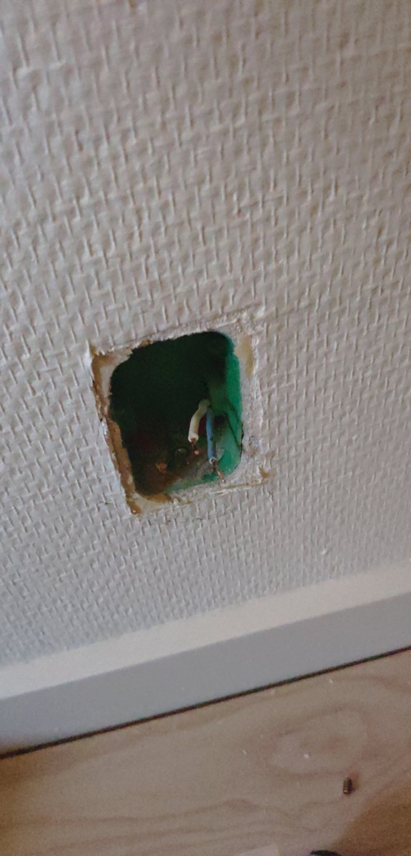

Hejsa , en stikkontakt inde på min datters værelse virkede ikke , så tænkte jeg ville skifte den ud til en ny , inde bagved er der dog kun 3 ledninger , kan man montere en stikkontakt til dette ? Har prøvet at tage nogen billeder af det

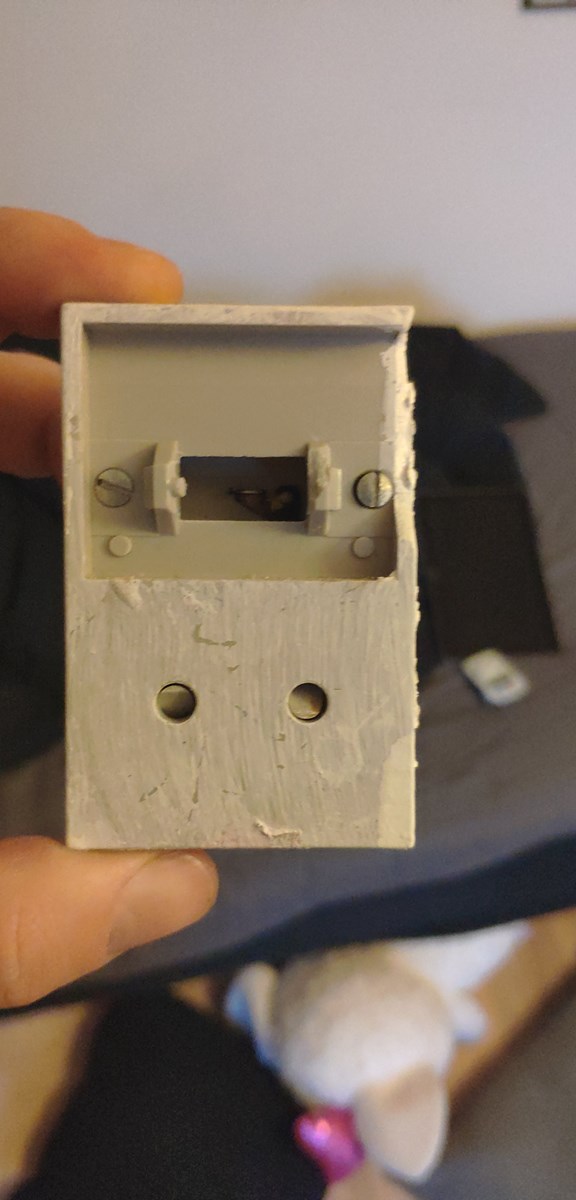

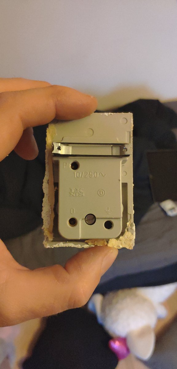

Detter er den kontakt der sad der

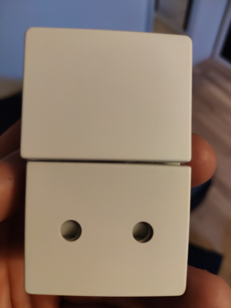

Vil gerne montere denne

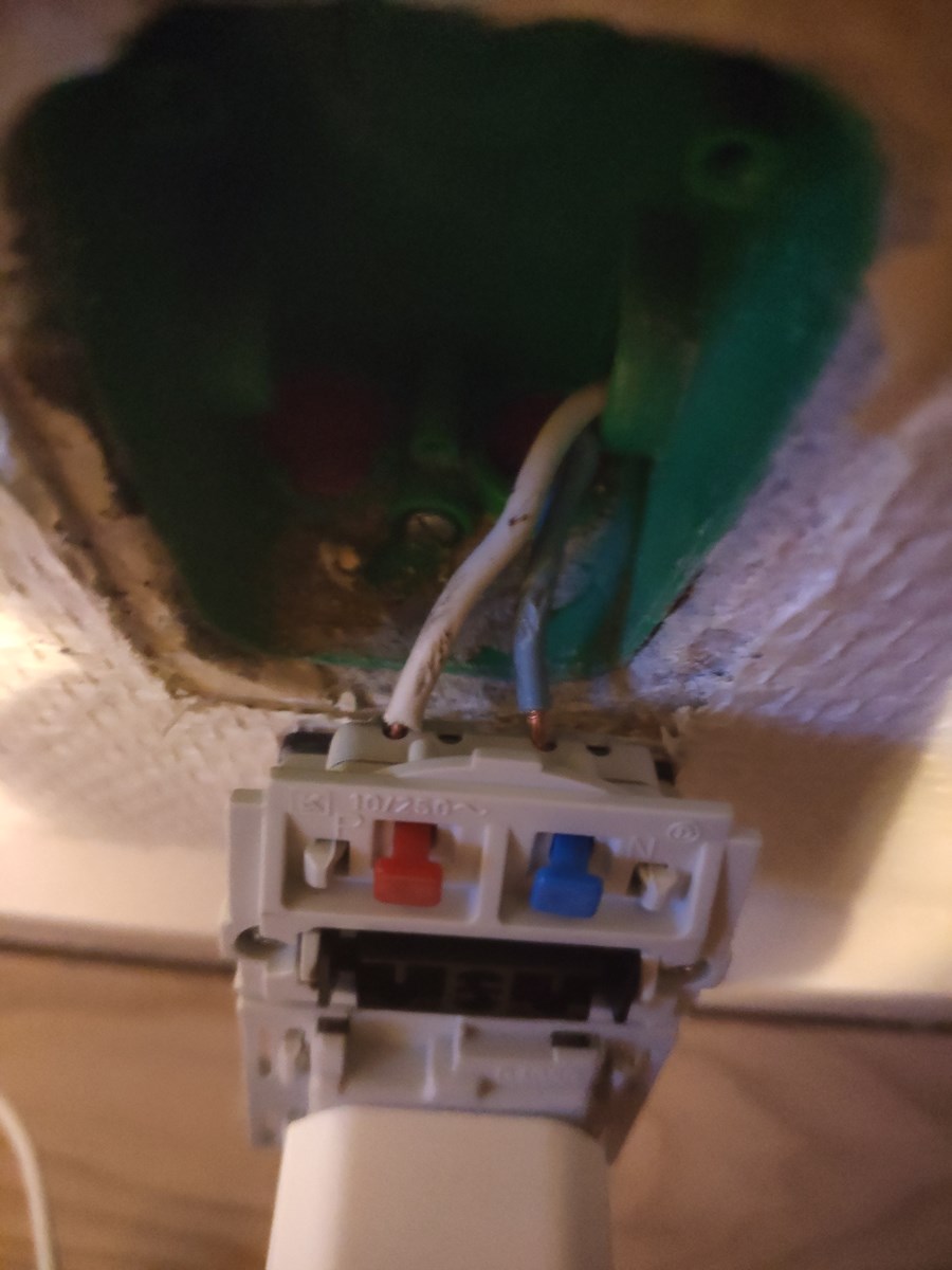

Jeg kan kun se to ledninger. blå i den blå klemme og den hvide i den røde klemme på stikkontakten. hvis ikke de er lange nok må du forlænge dem ved hjælp af to samlemuffer.
Hvis der er tre ledninger og det er jord ledningen så skal du ha en stikkontakt med jord.
Du skrive både at der er 2 ledninger og 3 ledninger.
Ja det er selvfølgelig mig der har skrevet forkert , der er kun to ledninger inde i væggen , hvilke huller i den nye kontrakt skal de ind i for den virker ?
Har prøvet at montere den blå i den blå , og den hvide i den røde , men det virker ikke , burde den det ?
jo det skulle virke. Virker de andre stikkontakter ved gulvet i dette rum?
Der sidder en modsatte væg , hvor fjernsynet et sat til , det virker
Dvs du slog ikke strømmen fra da du monterede stikkontakten?
Har du et voltmeter af en slags du kan måle spænding med?
Så må du ud og købe sådan et så du kan finde ud af om der er strøm på ledningerne.
Ja det blir jeg nok nød til 😁
Bare lige for at være sikker. Kan se du ikke har tangent på så du har trykket den sort kontakt nedad?
