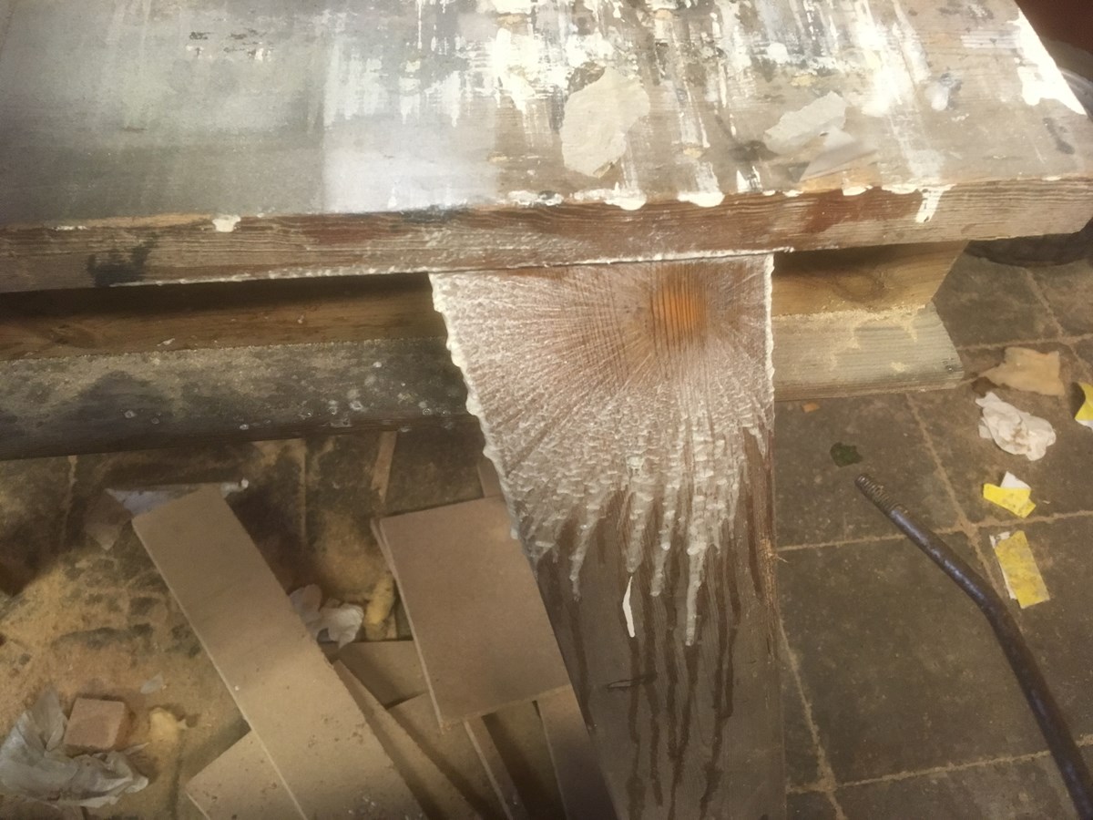

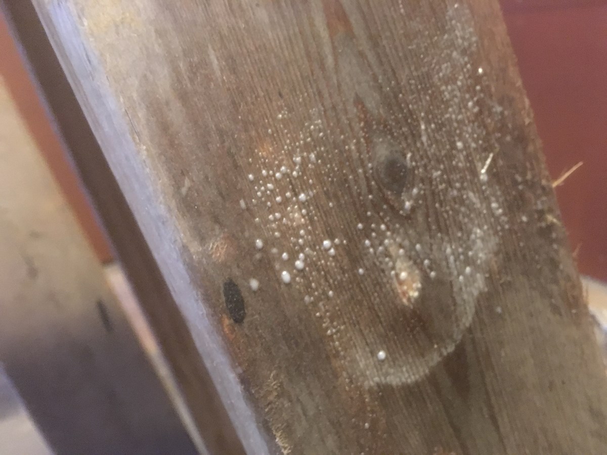

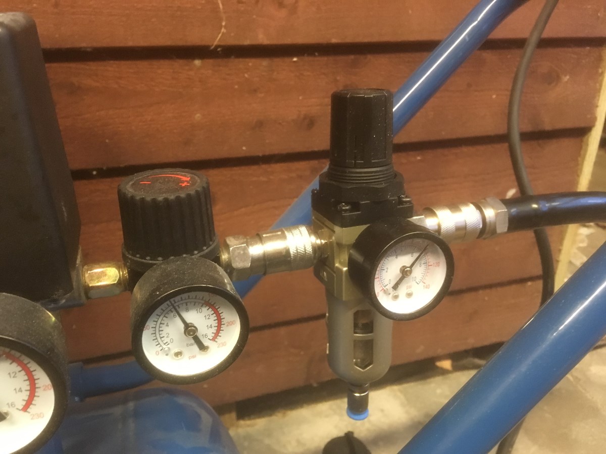

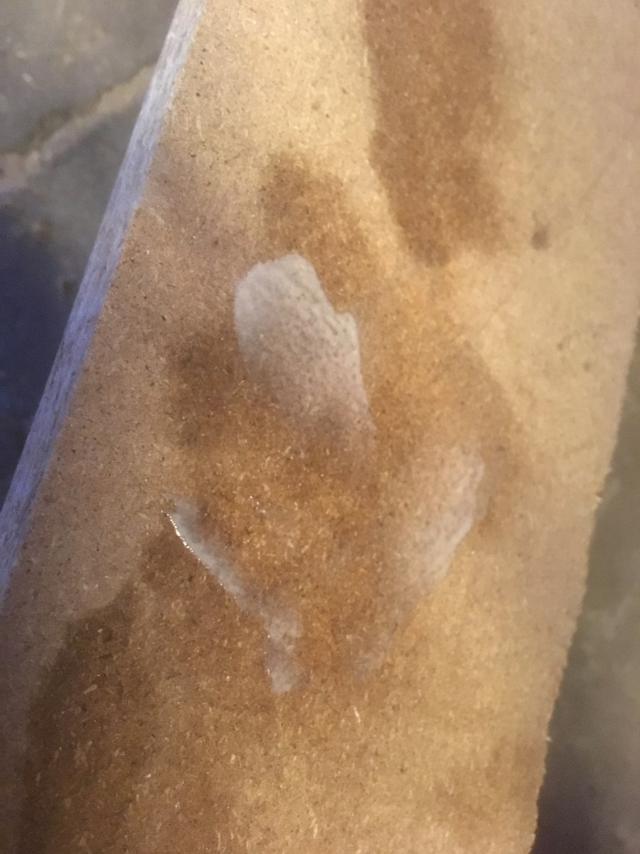

nu havde jeg ellers lige taget en video og så ville jeg uploade videoen så det var lidt nemmere for jer at hjælpe men det kan jeg ikke få lov til den skriver noget gik galt prøv igen men fik et billede af vandudskilleren men det hjælper jo ikke meget når nu jeg ville have jer til at se hvad den gjorde men så kan i da se om den sidder rigtigt men lige idet jeg bruger min blæse pistol sprøjter den en ordentlig gang hvid snask ud og så bliver det lidt mindre når jeg bliver ved med at sprøjte men stadig nok til alt jeg blæser bliver vådt:)går ud fra hvor der står in på vandudskilleren skal sættes ind på kompressoren or out er der hvor jeg kobler min luftslange på?

Det ligner olie i vand....
Prøv at tjekke at der ikke er en skrue eller lignende i bunden af din tank. Denne er sikkert fuld af vand, og det skal fjernes inden du slipper for dit "snask". Du skal også skifte olie på kompressoren et par gange. Jeg har gjort det at jeg tømte tanken og skiftede til noget billigt almindelig motorolie og lod derefter kompressoren køre uafbrudt i en times tid så cylinder/stempel blev rigtig varm. Derefter olie på igen og så kørte den igen.
