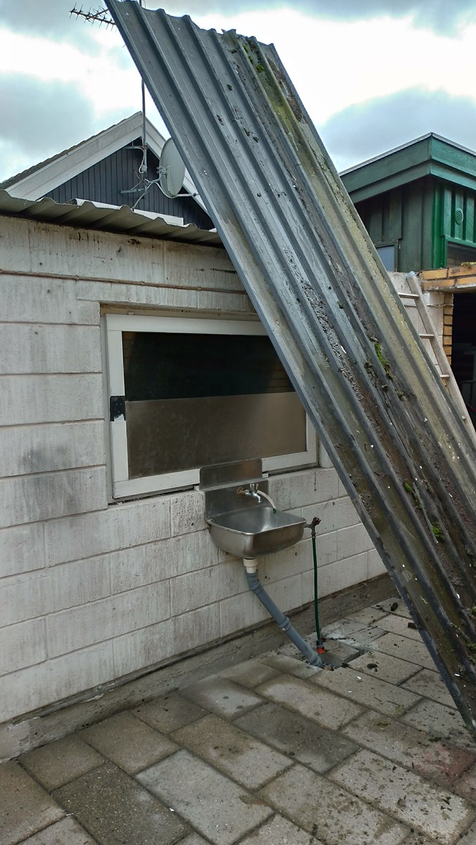

Et par billeder af herlighederne, ville gøre det meget nemmere at komme med gode råd..
Ja selvfølgelig 😀. Det ser sådan her ud og skal i niveau med den grønne garage.
Der er gasbeton blokke..
Det nemmeste er jo nok at fjerne taget, mens du arbejder med muren, tagkonstruktionen bliver måske også for kort når der kommer mere hældning på, men måske kan den genbruges ?

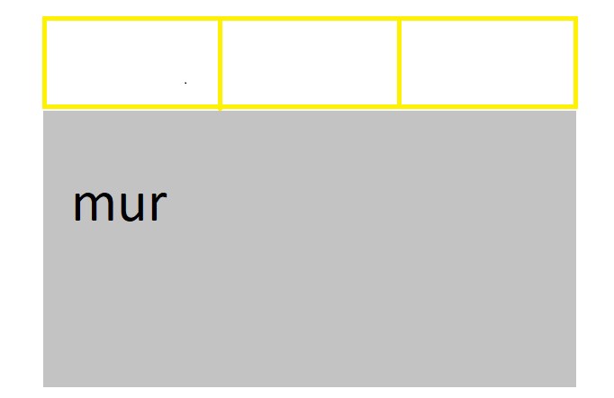

Du kan jo mure op i gasbetonblokke så højden passer, de er nemme at arbejde med, og kan skæres med en almindelig fukssvans. (der findes specielle save, men til småopgaver kan en almindelig sav sagtens anvendes) Kan du ikke finde gasbetonblokke, kan du bruge lecablokke, men så ligner det jo ikke.
Du kan også lave en ramme af træ, du kunne eventuelt sætte glas/vinduer i så du får mere lys i skuret.

Det forat i gasbeton blokke kan ikke købes mere. Men det er samme materiale som multiblokke, og så kan du jo skære dem ud så de passer.
Tak. Jeg kan nemlig også kun finde multiblokke i butikkerne. Kan jeg skrue træ uden på dem, så det ligner garagen af træ? Eller lukker det fugt inde?
Det kan du godt. Dog tilrådeligt at skrue lodrette klemlister ind i væggen, så du får en ventilationsspalte bag beklædningen. Træbeklædningen kan derefter sømmes direkte på klemlisterne.
