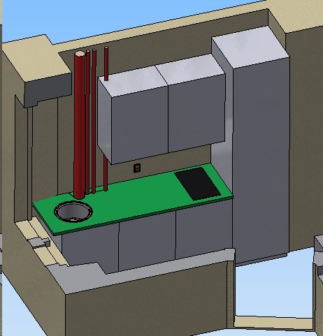

Sådan ca. vil det komme til at se ud, i det meget lille køkken (de røde rør kan desværre ikke ændres)
Vh. Kim J

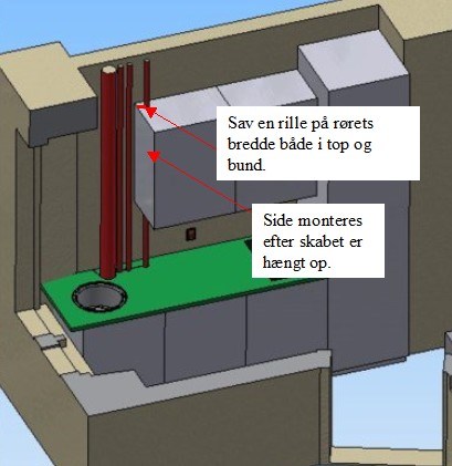

Du kunne evt. gøre det som skitseret på billede.
Hej JHB
God idé med at eftermontere siden på overskabet :-)
