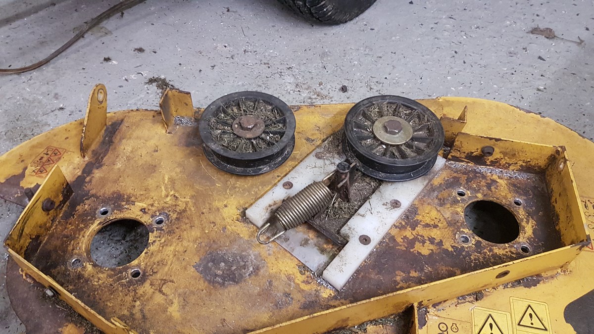

Jeg er gået igang med at renover klippesjoldet på min havetraktor/rider, det er heldigvis ikke andet end overflade rust endnu.

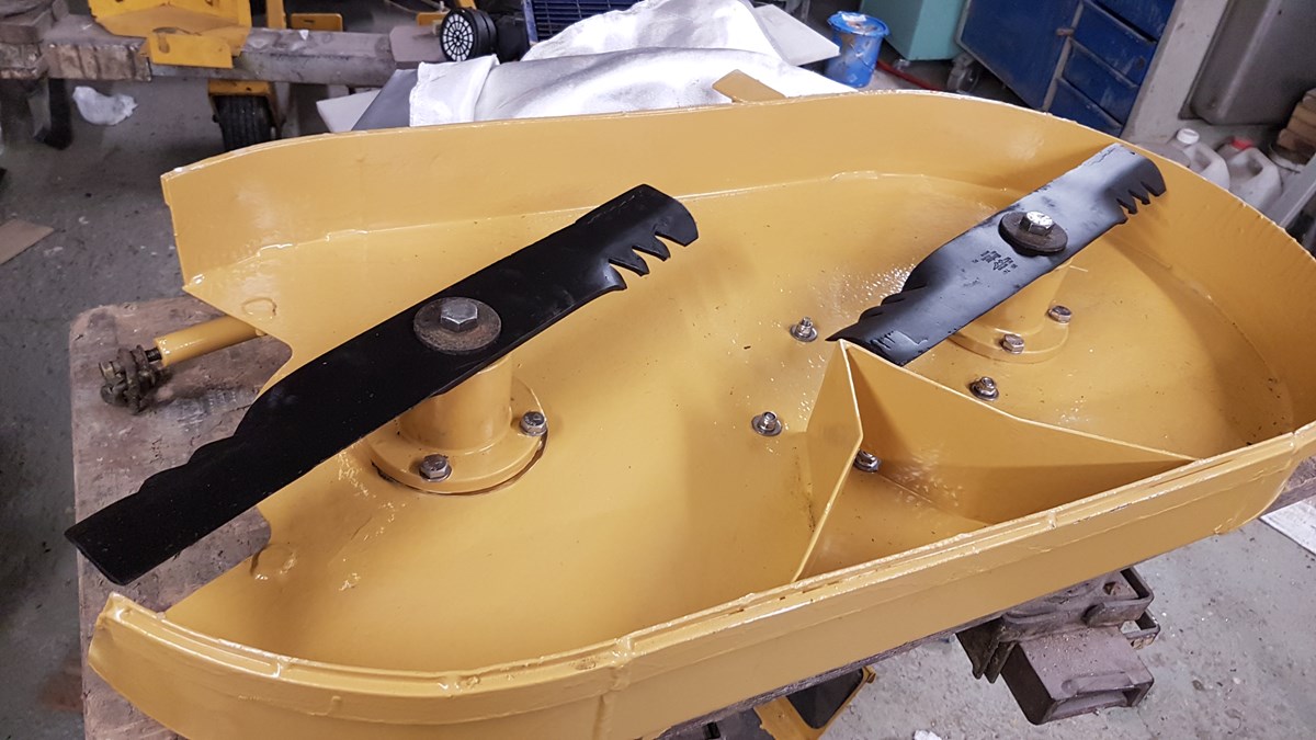

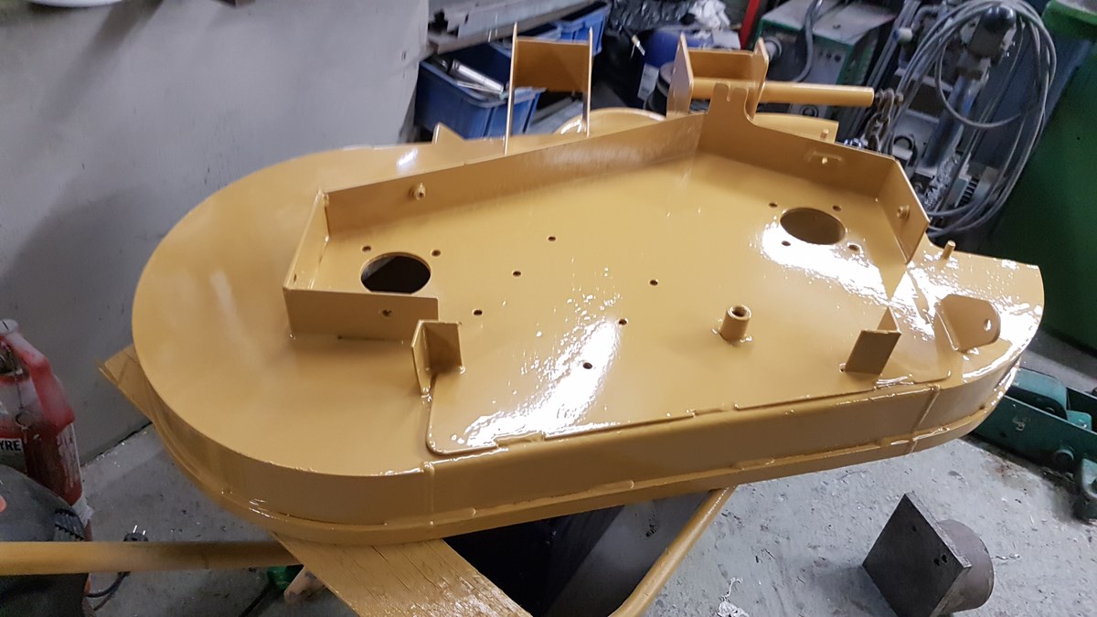

Jeg har lige lavet klippeskjoldet på min Hustler, nye kuglelejer i knivlejerne, samt jeg sandblæste klippeskjoldet ned til ren metal (det er af 3,25mm tyk plade, så ingen rusthuller)
Jeg brugte 2-k epoxygrunder, fra biltema, og malede det med noget Temadur sc 50 2-k epoxy maling, som er beregnet til entreprenør maskiner, så må det jo vise sig hvor godt det holder.
