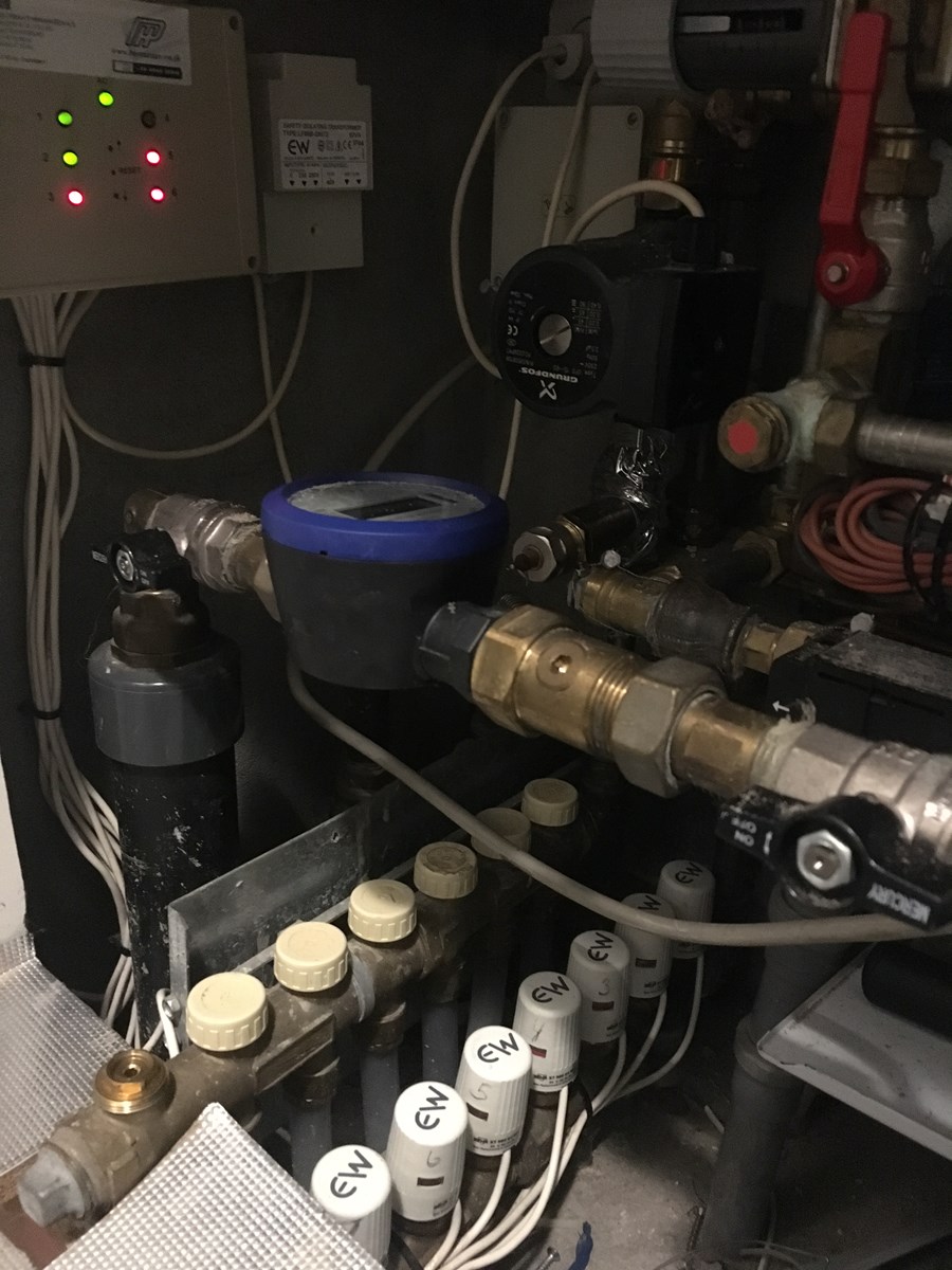

Vi har et problem med vores gulvvarmeanlæg. Af en eller anden årsag  er vores termostater blevet nulstillet og de blev ikke tilsluttet længere. Så er vi blevet nødt til at kode de forskellige termostater igen. Men nu ser det ud til at de ikke hænger sammen med de korrekte rum i huset.Vi ved bare ikke hvilken kreds hver termostat hænger sammen med. Plejer man ikke at skrive det på manifolden? Der står ikke noget skrevet på den.
Har I en ide om hvordan man kan løse problemet?
Sådan ser vores anlæg ud:
Mange tak for hjælpen.
Det kan være skrevet på manifold, men det er også ok på styrepanel.
Du kan meget nemt få termostater koblet til den rette udgang på styring, hvis de er kodet.
Justere alle termoster ned på minimum undtagen 1. Så vil du ret hurtigt kunne se på styringens små lamper at der kun er en lampe på styrepanel der kalder på varme. Det varer kun nogen få minutter for hver.
bag på denne termostat skriver du udgang nummer. Du fortsætter med en anden termostat så det kun er den ene der kalder på varme. Skriver nummer o.s.v.
Nu ved du hvilke termostater der er kodet til hvilke udgangs nummer.
Har du ingen anelse om hvilke kredse der hører til rum, så er det mere langvarig. Ved gulvvarme i beton gulv vil det nok tage et døgn pr. rum. OG du skal være systematisk og struktureret.
Enten afmonterer de ledning i styreboks til telestat nr. 1  ELLER hvis du har fået koblet termostater til udgang 1 så skruer du kun denne ned til minimum. De andre står på 20-21 grader
I løbet af et døgn vil du nok komme til at fryse i et rum. BING denne har så nummer 1.
Gentag med kanal 2 o.s.v.
i løbet af 8 - 10 dage har du styr på det hele, og har lavet skema Skriv label med rumnavne til telestater, udgange på styring og rum navn bag på termostater.
