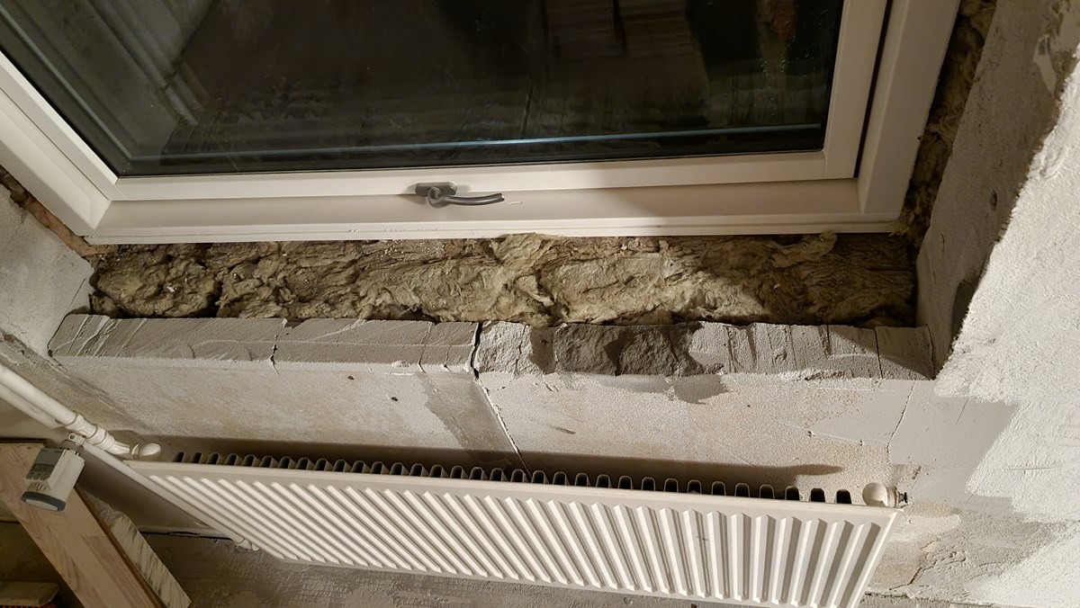

Muret vindueskarm - uden bundplade
Nu er jeg her igen! 😁
Vi har jo fÄet nye vinduer og i den forbindelse vil jeg pudse selve bundkarmen op. Problemet er, at der jo sidder noget isolering under vinduet - det kan jeg vel ikke bare smÞre mÞrtel ud i. Hvordan ville I gribe det an? DÊkke det af og med hvad?
Det ene billede er som det ser ud nu og det andet er fra et andet vindue i huset - og det er sÄdan det skal ende med at se ud.
Forventer at mure det op i universalmĂžrtel og efterfĂžlgende sandspartle.

HÄber det er ok jeg vÊkker denne gamle trÄd til live igen :)
Jeg har sÞgt og sÞgt og den her lader til at komme tÊttest pÄ hvad jeg sÞger :D
Kort sagt vi Þnsker det samme resultat som trÄdstarter
Mit udgangspunkt er dog en smule dÄrligere tÊnker jeg
kan nogle af jer kloge hoveder  fortĂŠlle hvordan jeg griber den an ?
gasbetonen er 7.5cm tyk
pÄ forhÄnd mange tak!
Med venligste hilsner Kim
Velkommen pÄ lds.
Du har tilsyneladende mere afstand imellem imellem inder-mur og vindue end trÄdstarter har. SÄ du skal nok have limet et stykke gasbeton pÄ i hulmuren. Der saves et stykke til pÄ 10 cm dybde og det limes pÄ med gasbeton lim. Mon ikke fliselim ogsÄ kan klare det. Stykket kan fastholdes med nogle lange skruer ind igennem den oprindelige mur.
Det er vigtigt at kulde bro ikke opstĂ„r sĂ„ du skal anbringes en strimmel 20 mm flamingo imellem yder mur og din op-pudsning. Og det gĂŠlder hele vejen rundt. Det kan vĂŠre 100 mm bred
Mange tak :)
Har lÊst med i noget tid men nu skulle der altsÄ en profil til :D
Det giver god mening det du skriver!
Jeg var meget i tvivl om hvordan jeg skulle fÄ mere gasbeton pÄ men self lange skruer sjovt som man kan stirre sig blind pÄ muligheder :)
jeg gÄr ud fra jeg bare skal pudse ind over den flamingo strimmel nÄr jeg kommer sÄ langt ?
Mon ikke det meste af flamingo strimmel ligger bag kanten af vindue. Det er imod ydermuren det skal vÊre. Det er nok limen du skal satse pÄ. Skruer ertil at holde det fast medens limen tÞrrer. Men de mÄ gerne blive der.
