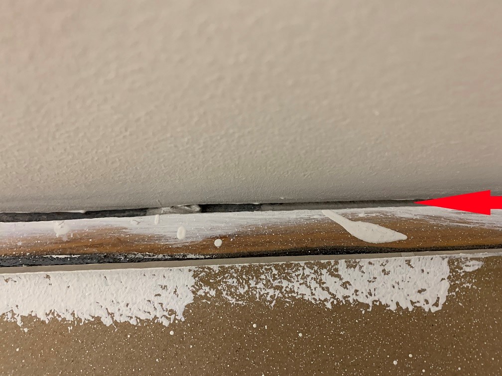

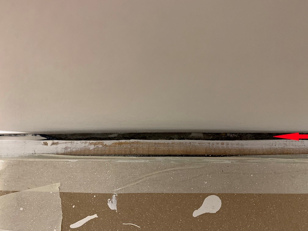

Jeg har en tilbygning hvor det desværre trækker fra kanten af gulvet. Det er især mærkbart der hvor tilbygningen er bygget til det eksisterende hus (fra 1933).
Umiddelbart bør fodpanelerne afhjælpe det, men jeg er dog i tvivl om det reelt gør nogen mærkbar forskel, da jeg ikke har tænkt mig at fuge dem ned mod gulvet.
Er der andre måder at begrænse hvor meget træk der er? Jeg har overvejet at montere ekspanderende fugebånd i sprækken mellem det oprindelige gulv og væggen, som vist på billederne. Den er jo diffusionsåben og vil kunne tilpasse sig til sprækken som varierer en del i bredde. Lyder det som en fornuftig løsning?

Ok, så er det ikke fra et forbandt i hulmuren, hvor trækken kommer fra. Nu skriver du der er klikhulv. Det hjælper på reparationen. Hvis du tager panelerne op langs den væg, kan SU randisolere nedad. Men at fuge isolerede ikke, men holder kun luften ude.
