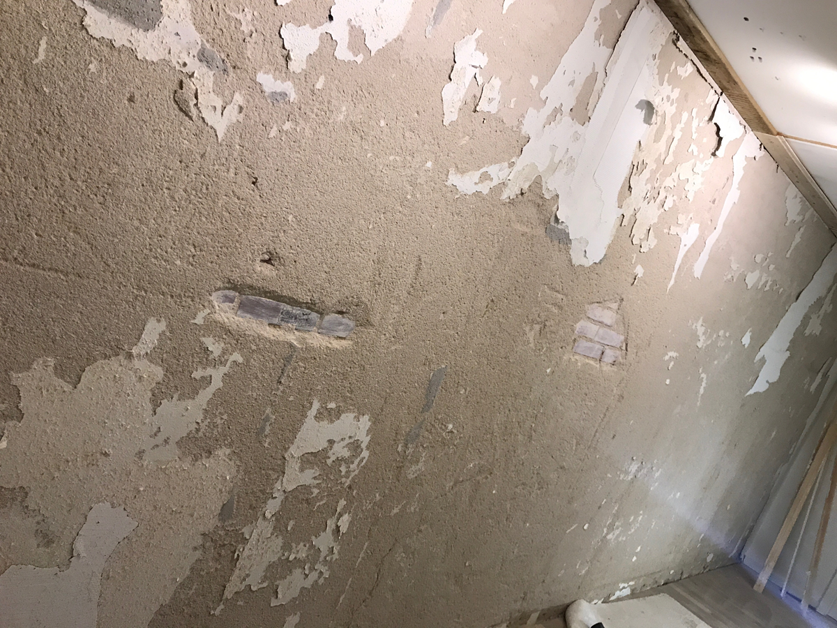

Da jeg tog glasvæg ned af væggen, kom spartel og det yderste lag af pudset med (fedt!). Det gamle puds drysser meget, når jeg rører ved det, så jeg vil ikke mene jeg kan spartle oven på det, så bliver spartlen fyldt med små-sten.
De to huller der ses i billeder herunder, i pudset ind til stene, har jeg skrabet med en spartel, så mere skal der altså ikke til at skrabe det nuværende puds af.
Spørgsmålet er om jeg kan fugte det nuværende puds, og pudse ovenpå med noget pudsmørtel, måske med lidt fliseklæb i? Eller om jeg om det er nødvendigt at jeg skraber det gamle pudslag helt af, før jeg pudser op igen. Det sidste ville jeg jo helst undgå.
Jeg har forhørt mig hos en murer, det umiddelbart mener man godt kan pudse ovenpå, men det var svært at sige uden at se det.

Ryger det af hvis du tager en hammer og slår moderat på det?
Mvh. Christian M
Bank med en trækølle eller plasthammer over hele væggen. De løse partier vil falde af. Resten kan du godt pudse over.
Det ryger ikke af hvis jeg banker let på det med en hammer, nej. Kun hvis jeg skraber med hjørnet på spartlen..
Så ville jeg bare pudse over. Overvej dog armeringsnet i pudsen
Mvh. Christian M
