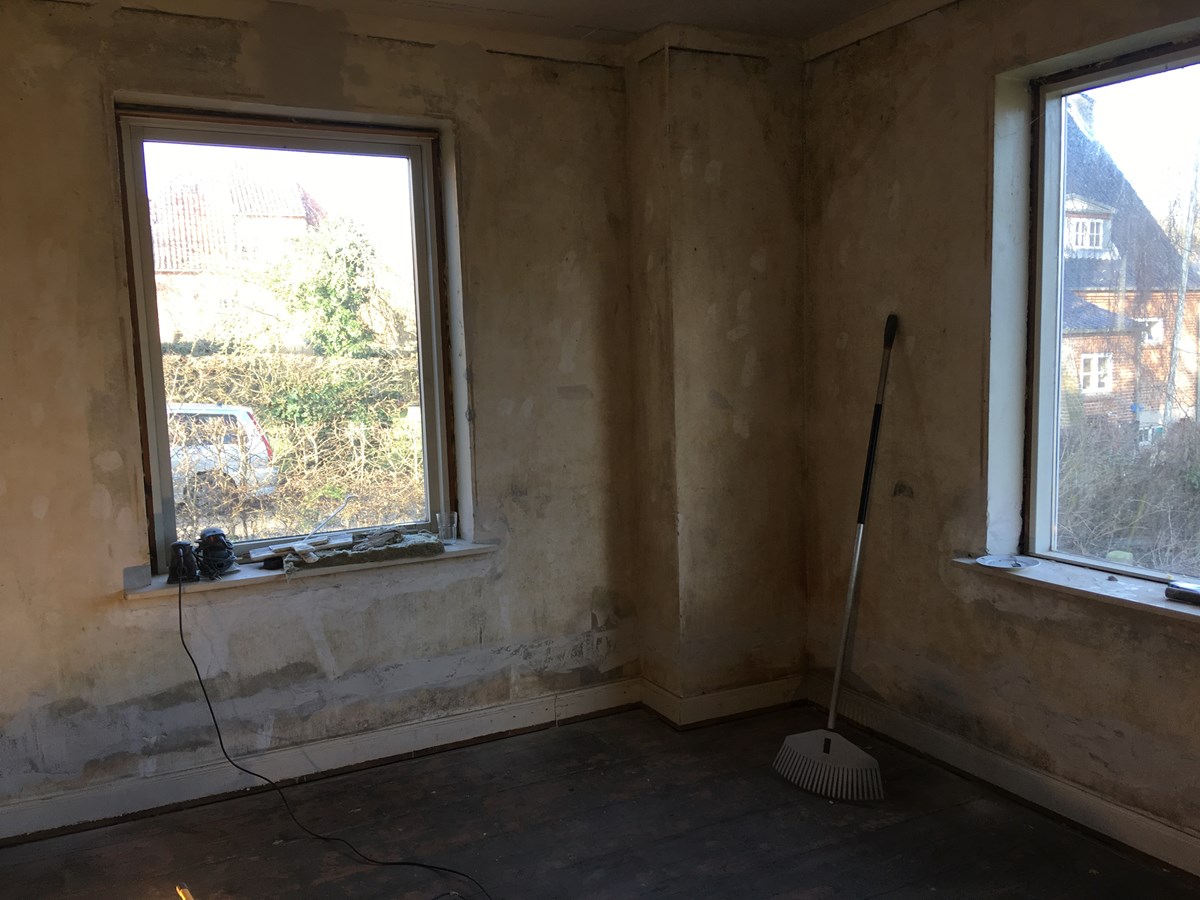

Kan du poste et foto så vi kan vurdere det bedre...
Det er på et plankegulv. Har desværre ikke mulighed for at give et ordentligt billede, men her er et jeg lige havde
Har du fået undersøgt det der klæber? Der kan sagtens være asbest i det, og så er det ikke en særlig god ide at slibe eller banke det af selv.
