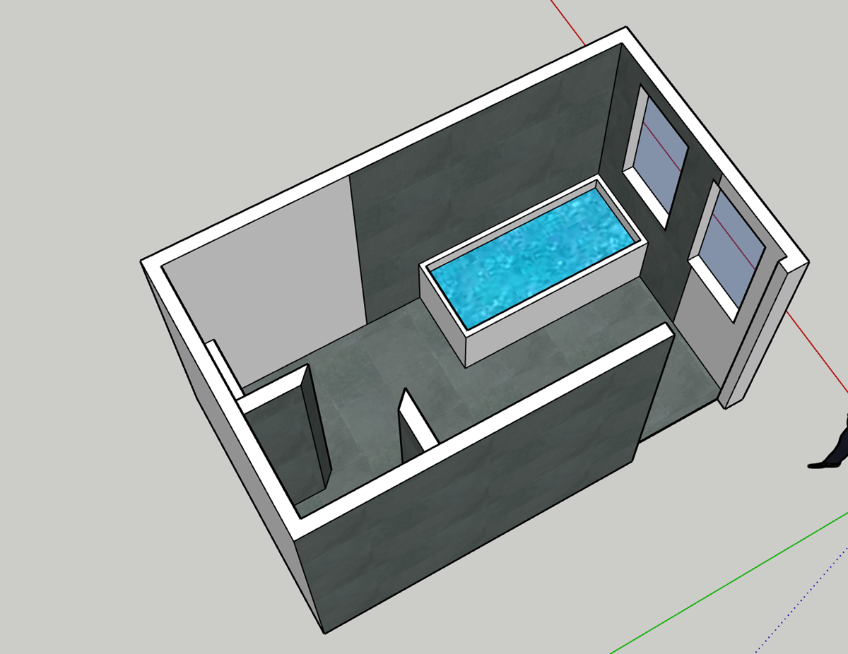

Det sjove er hvis man kigger på mange murers hjemmesider, så er der ikke klinker i hele vådzonen omkring badekarret. det et ikke lykkes mig endnu at finde en maleløsning der er godkendt til vådzonen. synes det bliver så voldsomt med alle de klinker. nedenstående billede er hvis vi laver det efter kravene.
Hej. Fandt du en løsning? Vi står nemlig med helt det samme dilemma nu. Vh. Louise
Jeg ville altid vælge klinker fordi det bare er langt den mest praktiske og langtidsholdbare løsning.
Omvendt har jeg fuld forståelse for hvis man synes det rent æstetisk kan blive lidt "tungt".
Så længe vådrumsmembranen er i orden (også ift mekanisk slid) mener jeg dog der er frit valg.
Jeg har flere gange undladt "sokkel-klinker" langs gulvet og i stedet vandskuret en rå mur ned over vådrumsmembranen/armeringen nederst på væggen (og tegnet et svagt murstensmønster på denne).
