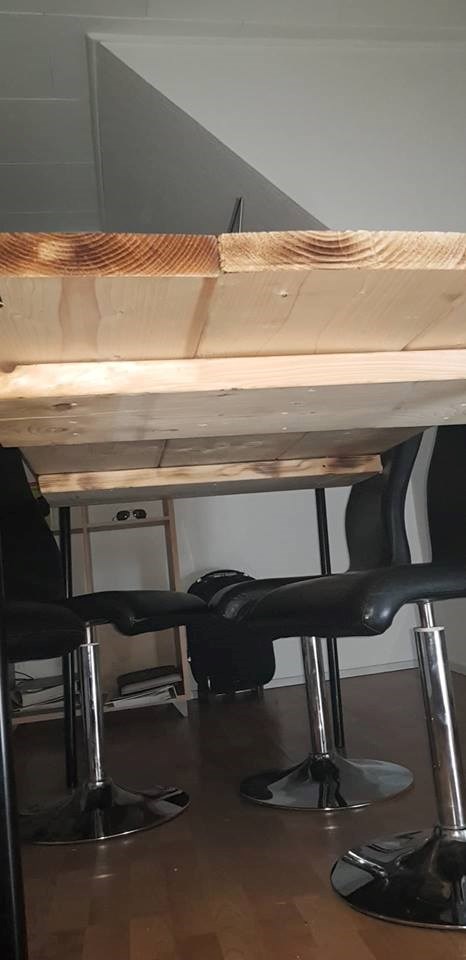

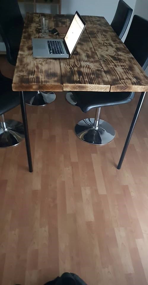

Godaften Folkens har fået lavet mig et bord ud af Spærtræ 300mm x 50mm Spærtræ og så har jeg skåret dem ud på 1600mm og monteret 2 brætter på tværs som holder de 3 brætter sammen og så har jeg monteret 4 bordben på det, og brændt bordet med en gasbrænder. men har et problem med at bordet svajer/ giver sig. er det en løsning på dette udover at købe 4 nye bordben med afstivning i midten
Dem på tværs skulle stå op - som det er nu støtter de næsten ikke
De bordben er alt for spinkle (og passer dårligt til bordet, det ser ikke godt ud).
Du skal op i et 60 mm bordben.
Tværstiveren ser OK ud, måske skal du også have en på midten af bordet.
Hvis den bøjer ned på midten, så er det en langsgående Sarg der mangler. Og den skal stå på højkant under dine tværgående, OG have en klods op imod pladen på samme tykkelse midt på og tæt på ender. Det skal helst både skrues og limes.
