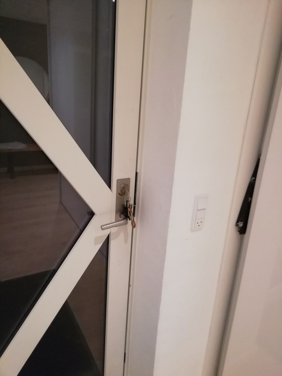

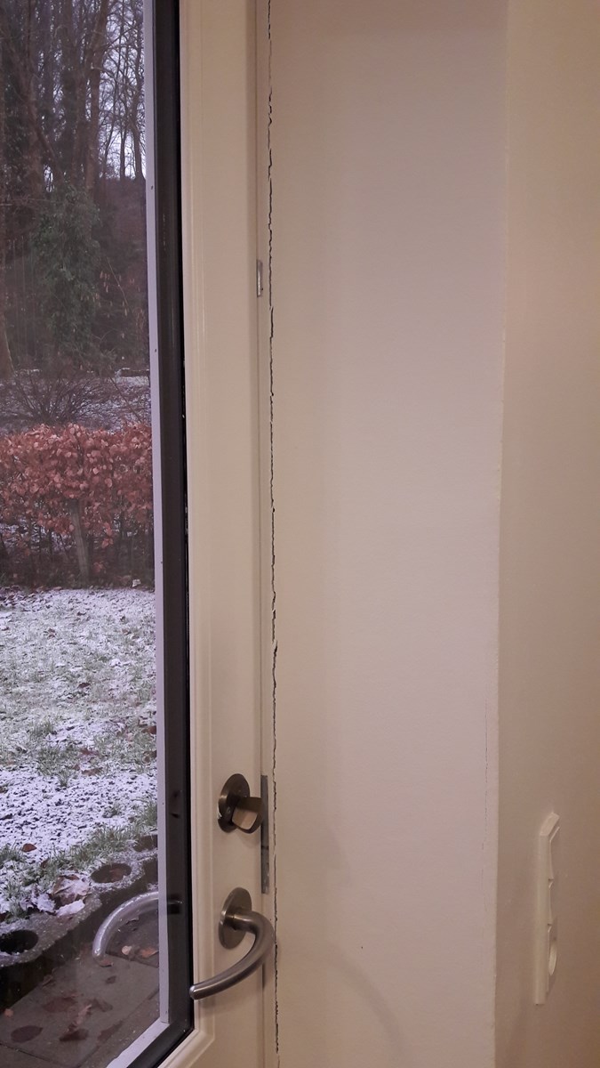

Hej! jeg var nysgerrig på om der var nogle der kunne anbefale hvordan jeg selv dækker nogle revner jeg har langs en dør. Nogle gode forslag? :) tak

en acrylfugemasse, og lær ungerne ikke at smække med døren

I stedet for akrylfuge der bliver hård og revner igen, så brug en MS Fugemasse, som f.eks. Dana Sealflex Hybrid 522.
Den er fleksibel, og kan overmalet.

Tech-7 er formidabel. luk helt så ederkopper ikke kan bo i revne og huller. øv dig først imellem to brætter el. lign.

Tec-7 formidabel da den forbliver elsatisk og hård og kan overmales. Revner ikke med tiden. Har fuge siddende på 5. år, det er min erfaring.

Jeg havde samme problem. Løsningen var en fladliste. Man lægger slet ikke mærke til den i det daglige.

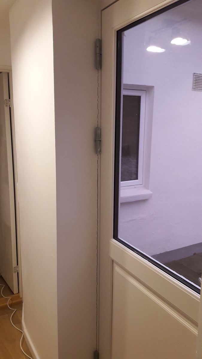

Ren interesse - men hvad er det for en type karm? Ser ud til at den flugter med ydervæggen og er skjult indvendigt.
 Kan egentlig godt se, at der ikke rigtig er plads til en liste mod din karm? Væggen er bare bygget ind mod karmen
