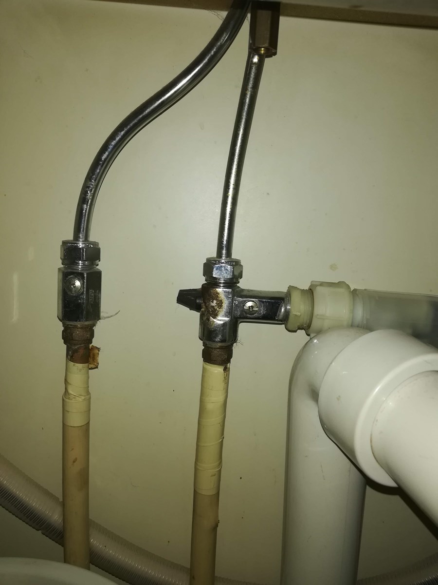

Hvor sidder vandstoppet? Hvor lukker jeg for vandet inden jeg afmonterer?
Vh Lars
Rækkefølgen for afmontering er ligegyldig. Du lukker for vandet ved den lille "ballofixventil" som vandslangen er tilsluttet. Du skal sikkert bruge en lille sekskantnøgle (umbraco).

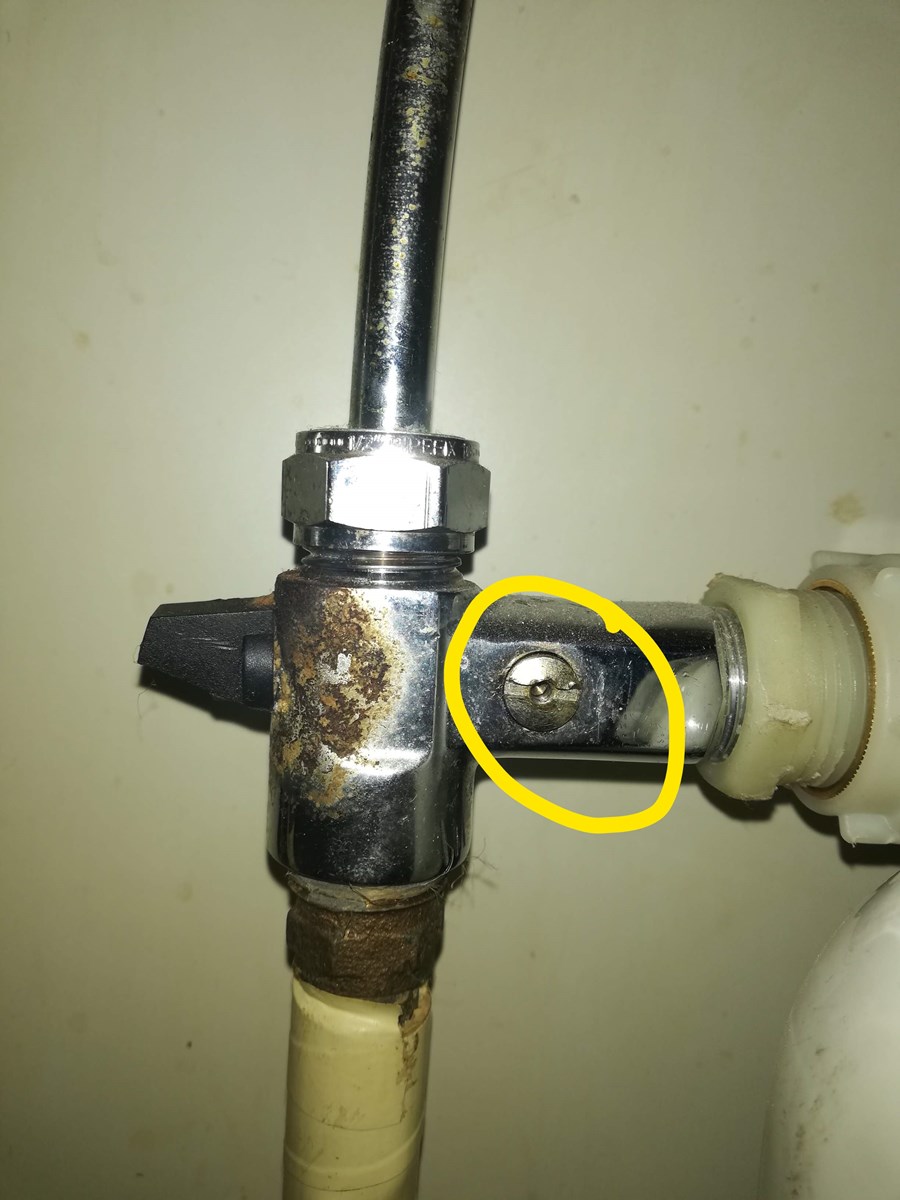

Ok tak. Den her?
Det ligner man bare kan bruge en flad skruetrækker?
Det kan du godt i dette tilfælde.
Den skal blot frejes 1/4 omgang så kærven står på tværs af hanen.
