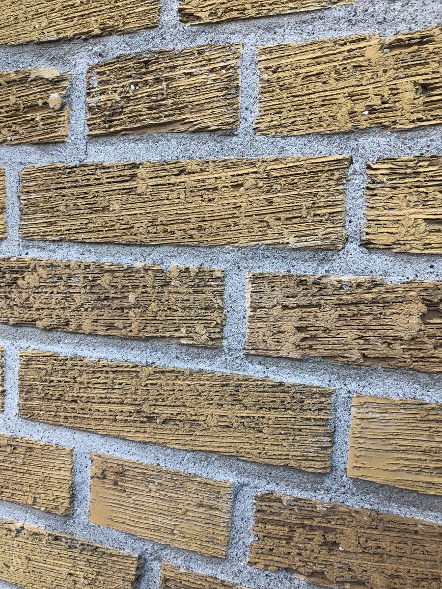

Halløj er der nogen i dette forum der kender til denne sten, og ved om det er muligt og få lavet en overligger tilsvarende. Jeg har ladet mig fortælle at det er en cellesten, hvilke man vel ikke kan lave overliggere af 🤔? På forhånd tak 😁👍🍻
Jeg kender ikke stenen. Men hvis årsagen er at du skal have en dør i eller lign. så kan du sikkert selv lave en overligger af de sten. ( længde ikke ret meget over 1 meter )
Normalt bruger man ikke cellesten i udvendige mure, men har disse holdt i mange år så er de ok.
Man lægger sten på række så mange som der skal bruges. Der skæres 2 riller på langs på den flade side ( underside), som bruges til at lægge 1 stykke armerings stål i hver rille.
Stenene lægges i række, og rigtig forbandt, der udfyldes i hver side med små stykker flamingo eller fugebånd så der er passende afstand og passende dybde til fuger bagefter. Så hælder man tynd beton blanding ( kun med sand) ned i hele rækken. Så bliver mellemrum imellem sten, eventuelle celler, samt riller med jern støbt fast.
Når det er 3 uger gammel har du en overligger med de rigtige sten.

Husk at jernet skal vende opad under fremstilling af overligger, medens det skal vende ned når det er i brug.
