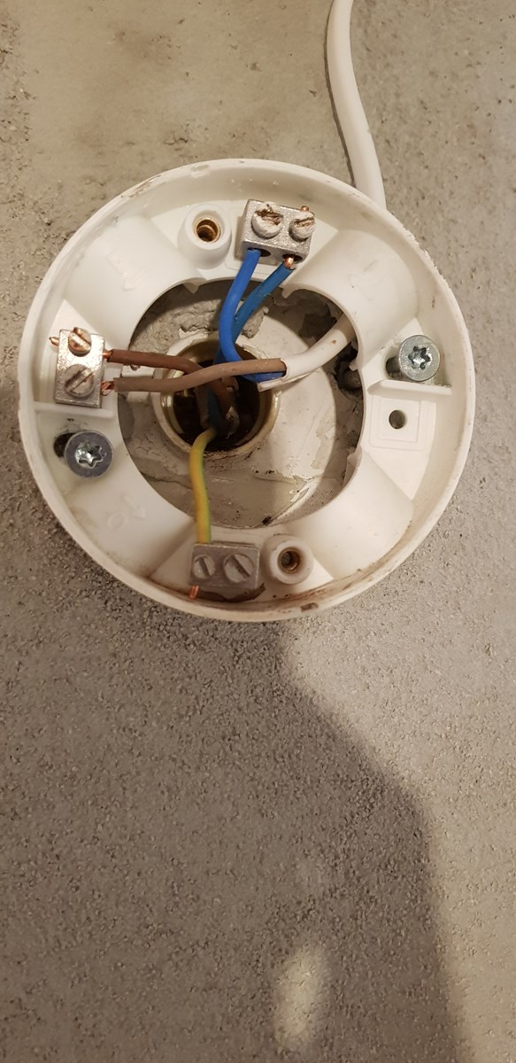

Jeg har smidt låget væk til denne, der samler kablerne på mit badeværelse i en plast boks.
Hvad hedder sådan en? Og hvor køber jeg en ny?

Det er et udvendigt lampeudtag. Fås f.eks. i Harald Nyborg. Kaldes også udløbsroset.

Bemærk at den bløde lampeledning ikke må gå ud gennem siden, med mindre den aflastes mod træk. Normalt går lampeledningen gennem låget, da der her er aflastning af ledningen.
Sideåbningerne er tiltænkt installations rør/kabler i tilfælde af at den faste installation føres synligt uden på loftet.

Super. Tak for hurtigt svar.
Jeg trækker ledningen gennem midten i stedet for siden. 😁

Jeg ville montere en membrandåse (hvor der også er membran i bunden) med klemrække og aflastning.
