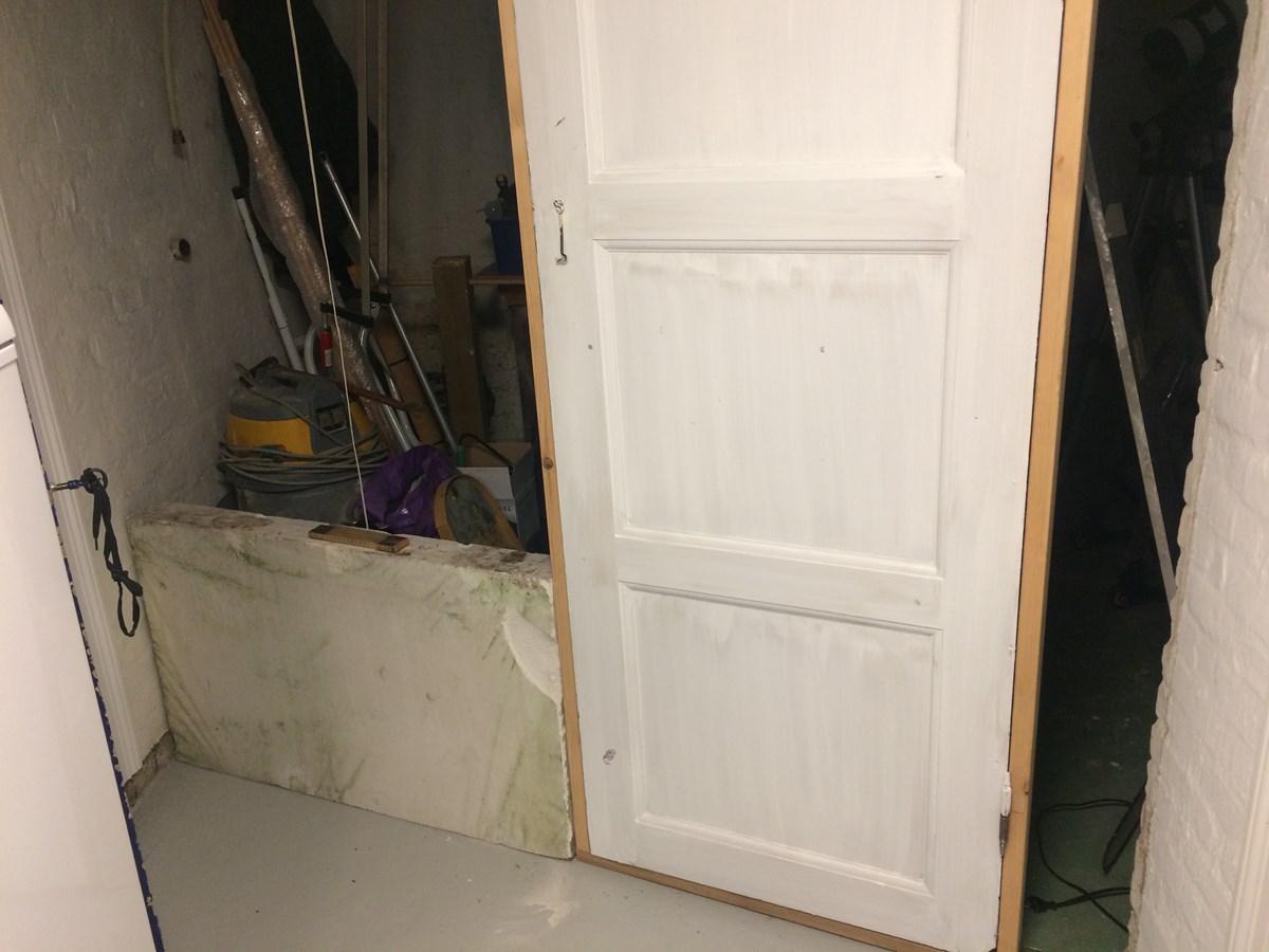

Jeg skal bygge en skillevæg i kælderen af porebeton. Har fundet en instruktionsvideo på youtube, hvor der først lægges murpap mod gulvet og første række blokke sættes i mørtel.
Er mørtlen kun til afretning? Dvs. kan man skippe det, hvis gulvet er plant?

Jeg har lavet en væg præcis som din, halvanden blok lang, i en kælder med dør for enden af muren.
Jeg lagde små flade plast afstandsklodser på gulvet til at gøre første skifte vandret, samt hæve det 3mm fra gulvet så der ikke stiger fugt op.
På hver side af plastklodserne lagde jeg en lang pølse af vandfast montagelim/fuge med fugepistol, og satte blokkene i denne klæber.
Det virkede super!
