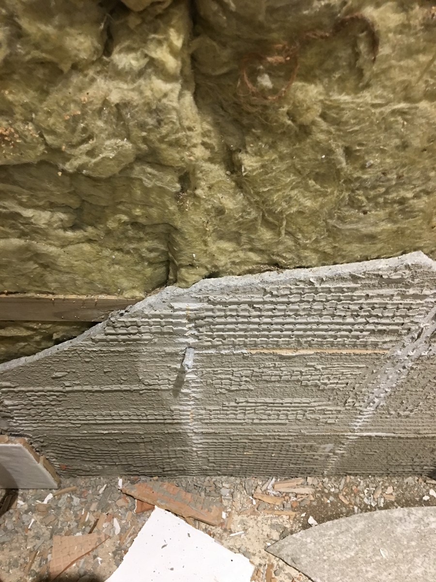

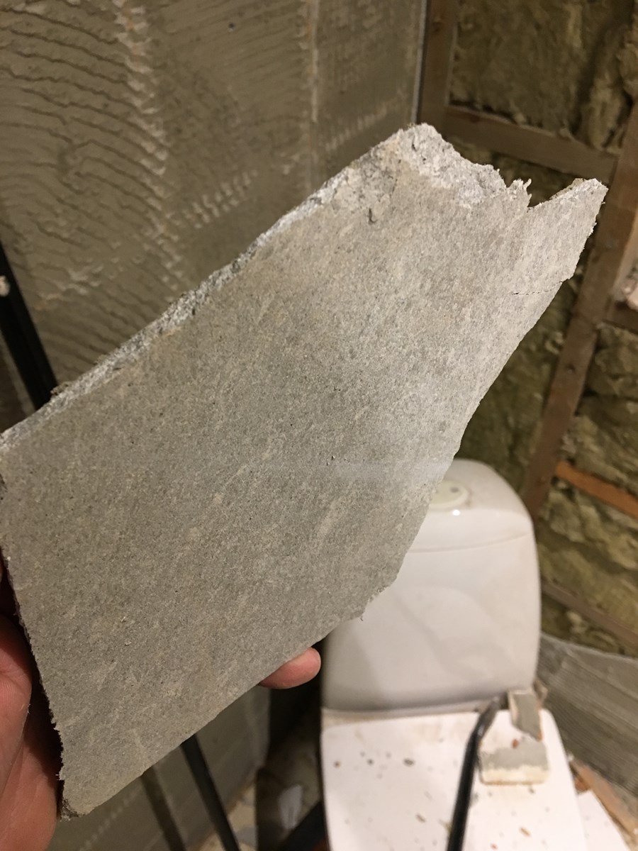

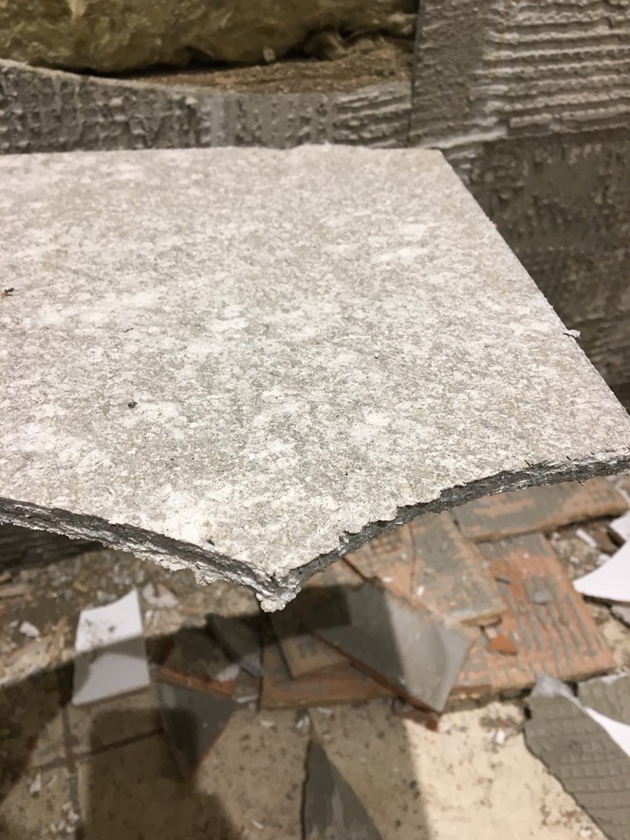

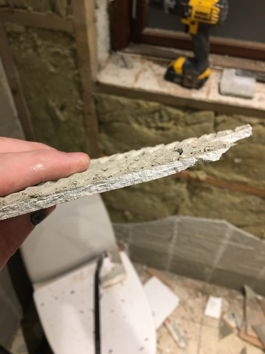

Hej, min kammerat er i fuld hang med at rive badeværelse ned og er støt på disse plader.
Kan det være asbest plader...? Toilettet er renoveret af person der  ikke gik op i håndværk, men nok mere billige løsninger. Der er renoveret i 1986.
Hvis det kan brænde så er det ikke asbest.......
Mvh S.H.
Det kan ikke brænde, det ligner eternit plader. dem var der også i hus  som er fra 1930. byt til nyt
Jo, men før man bytter til nyt er det rart at vide om der er asbest i de eternit plader, som jo var mere reglen end undtagelsen på den tid. Man skal jo håndtere dem varsomt. Jeg ville få taget en prøve. Der er stor sandsynlighed for at de indeholder asbest.
Elektronikteknikeren
Hvorfor ikke bare tage masker og engangsdragt på og få fjernet det og på genbrugspladsen.
Så er det løst uanset hvad.
I hvert fald skal man gå ud fra at der er asbest i, hvis man ikke ved om der er.
